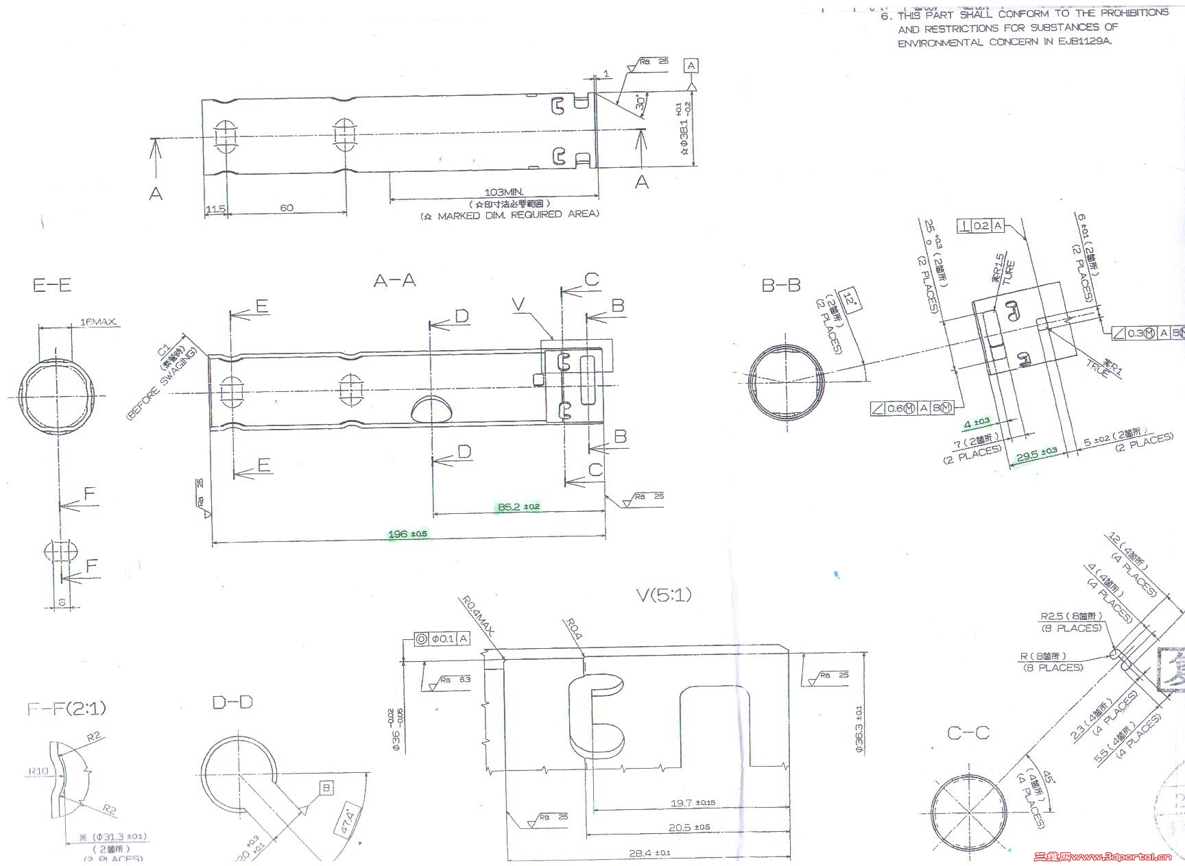

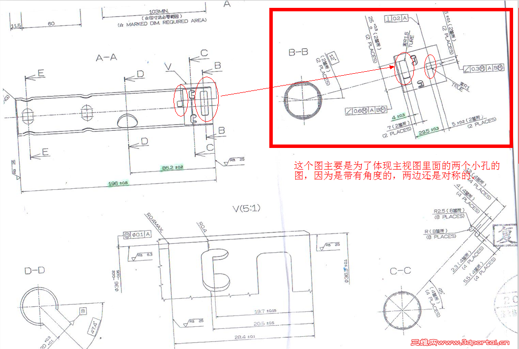

如图里面的红框里面的图在SW工程图能不能做出来,能做的话就请讲一下方法,如果不能的话,那两个小孔要用什么视图来体现也来呢?& f2 r9 W- `1 _0 q' V  K
下面那张是原图

发表于 2013-1-9 15:27:07 | 显示全部楼层 来自: 中国上海
可以用个平面图与三维图结合示意啊,这个并不是很难理解的,只要表示清晰就可以了。
发表于 2013-1-9 16:59:45 | 显示全部楼层 来自: 中国辽宁营口
这不是局部视图吗?多简单点事

发表于 2013-1-9 19:44:38 | 显示全部楼层 来自: 中国浙江嘉兴
楼主要的是“辅助视图”。看到红方框中的那个图之间还有一条边线。应该是辅助视图。

发表于 2013-1-10 08:21:52 | 显示全部楼层 来自: 中国福建厦门
你居然吧主视图都给隐了,让大伙来看一大堆剖视图
发表于 2013-1-10 08:29:56 | 显示全部楼层 来自: 中国江苏泰州
无全图啊,能不能做到取决于人,而非SW

发表于 2013-1-15 13:31:42 | 显示全部楼层 来自: 中国上海
完全可以做
发表于 2013-2-25 19:59:01 | 显示全部楼层 来自: 中国陕西西安
你的图有些视图看不明白,斜着的那些是什么意思
发表于 2013-2-26 11:05:03 | 显示全部楼层 来自: 中国上海
感觉没什么问题的。。。
发表于 2013-3-2 21:30:07 | 显示全部楼层 来自: 中国
solidworks 只要你的三维模型画对了  二维图是可以出来的。你找个可以用局部放大视图来搞定。到要做好线性的设置
发表于 2013-3-7 16:52:58 | 显示全部楼层 来自: 中国广东深圳
完全可以,这样的东西solidworks都搞不定的话,谁还用
