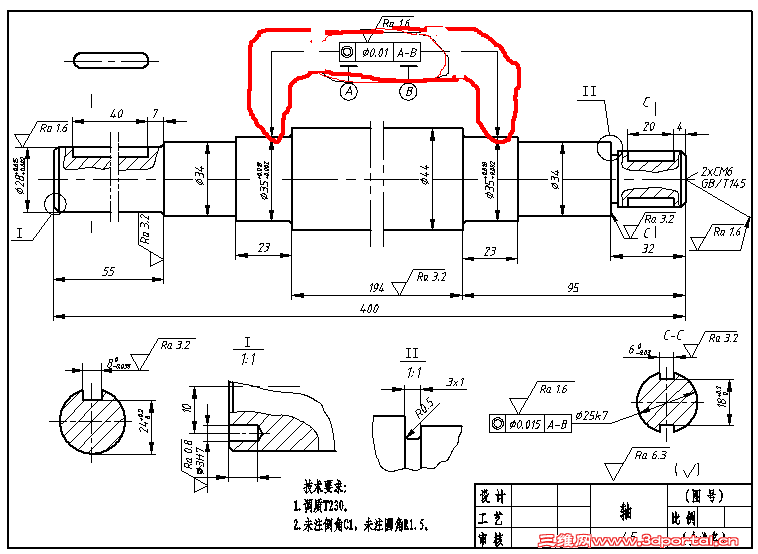

画圈的形位公差该怎样标注,详细谢谢。
 楼主| 发表于 2013-1-9 17:41:40 | 显示全部楼层 来自: 中国安徽安庆
第一个标准的几何公差标注我想大家都会做,关键是第2个引线的标注,用带箭头的文字标注,但在输入文字时,输入空白键即可完成..然后左键点选带箭头的空的文字标注和该几何公差,在编辑中选:组的创建,与该尺寸特征相关连,就可一起移动了.

发表于 2013-1-9 17:55:45 | 显示全部楼层 来自: 中国广东东莞
你可以用注释做看看。
发表于 2013-1-9 18:20:29 | 显示全部楼层 来自: 中国广东东莞

# g2 U" I, M! Q4 A个人感觉楼主的标注有待商量。基准A、B本身是组合基准,而又要标注本身表面对组合基准的同轴度。好像自己即时运动员又是裁判的道理一样。
* v: U+ ]9 n" H: _& I建议
: B( F* {- A, \. s+ `, ]4 n1. 只标注基准符号,再标注其他面对组合基准的形位公差。而基准本身另外标圆(柱)度。
& F1 ], y+ w( C* c$ |2. 或者只将一个轴肩作为基准,再标另一个轴肩对基准的同轴度。
( S. G) T2 S- A  i& m  _% v2 c9 d( O# F+ y% }6 }1 @! u! C  t& P+ W
仅供参考。% d! w( R% D# _8 e- A/ ], f
7 E; C# P/ L5 F) M6 ^
至于标注两个箭头可分别在两个轴肩上点一下鼠标就可形成两个箭头。再用加拐点的方法使一个箭头的引线拐弯即可(当然两个箭头是在形位公差框的一侧,而不是在两端)。
