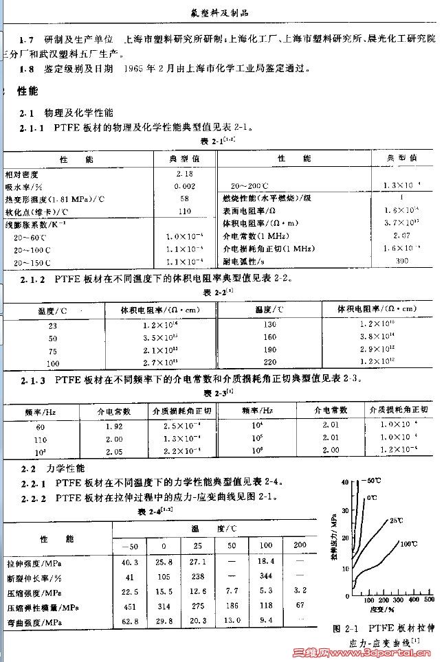

遇到一个客户问我们聚四氟乙烯板材每平方毫米承压能力是多少) m+ Q+ o1 k) i, E8 K) Y
求助各位大师谁知道哪里有可查的依据吗  如果有标准写的更好! E' B( I+ U# Z; H3 x# F: S

假设为3mm厚的聚四氟乙烯板材 承压能力是多少

& j: w& ?- W. X  ^, M$ L% t3 Y2 f力学性能见附图2下面的“压缩强度”项。这也就是单位面积上的许用压强。' z) D+ c5 y7 V
0 W4 b# A! j, c2 |! I请问这里的单位面积上的许用压强 单位是MM² 还是CM² 或M²
发表于 2013-1-11 09:51:10 | 显示全部楼层 来自: 中国广东汕头
表里面有单位。兆帕,公斤/每平方毫米。

9 c! q, O% P4 ?6 V$ s# K$ P根据楼上表中的压缩强度换算一下就可得出你所需要的压强单位:
) c$ \5 Q, I7 \  C* V若取常温25℃时压缩强主度:12.6MPa=126kgf/cm^2=1.26kgf/mm^2  (千克力/平方毫米)。

我们在盆式支座上的设计需用应力为25MPa,板厚7毫米,约束台阶为4毫米,外露3毫米。如果是板式橡胶支座,设计应力国内为10MPa,国外,可达15-20MPa,设计寿命为50年。
