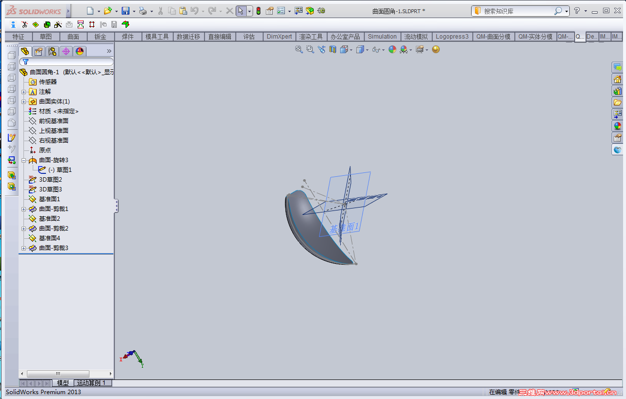

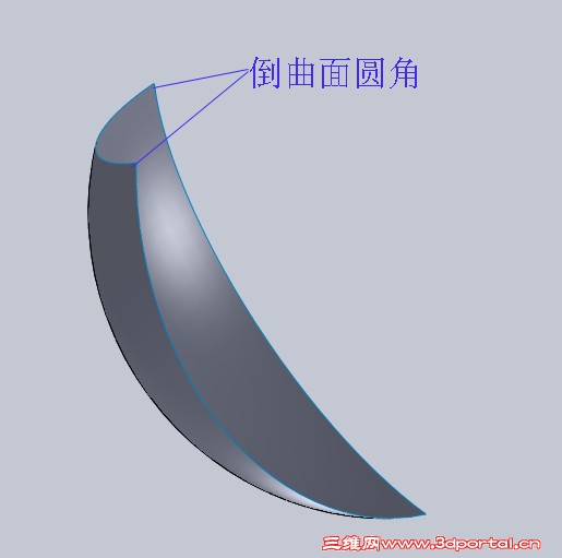

发表于 2013-1-11 16:20:15 | 显示全部楼层 来自: 中国浙江杭州
虽然有点麻烦,但也不失是种方法。也可以做草图切除

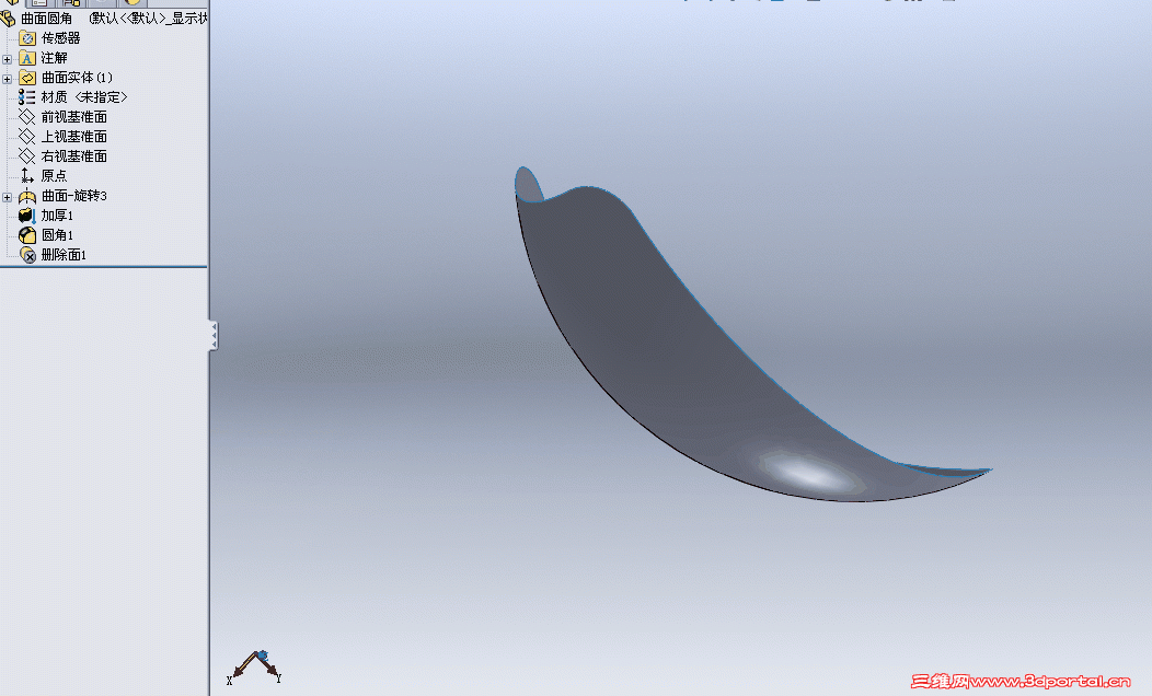

删除面  这个命令怎么做啊,加厚,圆角会了 删除面不会,求指导
发表于 2013-1-11 16:54:10 | 显示全部楼层 来自: 中国浙江杭州
曲面——删除面,然后选择不要的面,确认就OK了

我想是否可以考虑用3D草图,转换引用曲面边线,然后倒角,退出草图,用草图剪切曲面,应该也可以吧

加厚倒圆角  再删除面 我是这么做的
发表于 2013-3-8 22:10:53 | 显示全部楼层 来自: 中国山东烟台
应该是这样做才能保证圆弧的大小,2楼所做只是在定性的倒角,具体到固定的数值恐怕不行
