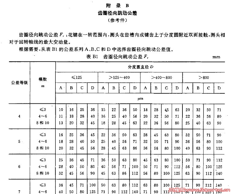

请教各位:在GB/T 3478.1-1995中如何选择花键齿跳,主要是如下图的标准A、B、C、D如何选择。谢谢大家!
