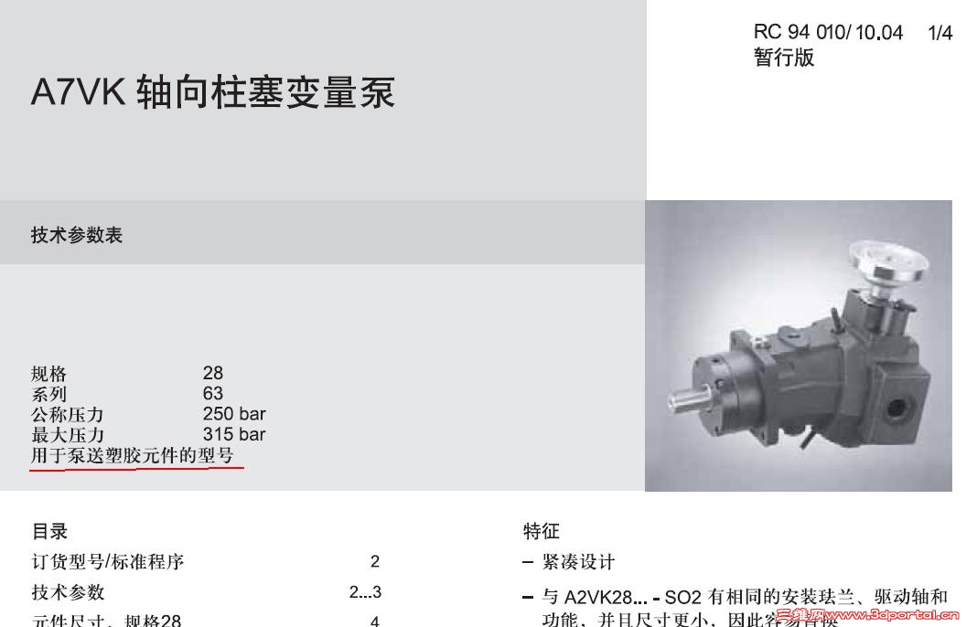

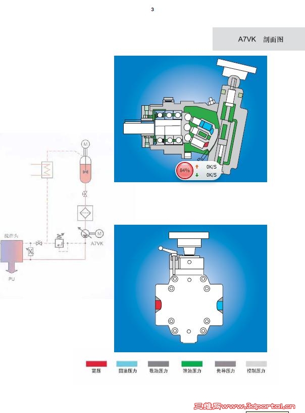

请问下照片里的红色的是什么元件啊 ?还有想请问下力士乐A7VK的轴向柱塞泵,它的手动调节变量旋钮可以再高压下调整吗?具体如何调整?最后对样本里说的开式和闭式回路设计不是很明白?希望大家可以指导下?A7VK的轴向柱塞泵开式和闭式回路设计分别应用的场合?

' C8 M! K2 U9 D& }1 \5 z高压过滤器 查看黎明样本
ZU-H,QU-H系列压力管路过滤器

压力油过滤器
发表于 2013-4-19 16:17:31 | 显示全部楼层 来自: 中国重庆
压油过滤器。
发表于 2013-4-19 16:18:26 | 显示全部楼层 来自: 中国浙江杭州
应该是高压过滤器
发表于 2013-4-19 19:01:04 | 显示全部楼层 来自: 中国浙江杭州
A7VK柱塞泵,用于“泵送塑胶元件。。。。”,你确定型号正确?
洪哥 + 5 感谢帮助!
发表于 2013-4-19 19:07:51 | 显示全部楼层 来自: 中国浙江杭州
产品样本如下,自己先看看,有问题再讨论

发表于 2013-4-19 19:21:39 | 显示全部楼层 来自: 中国浙江杭州
过滤器为黎明倒装板式高压过滤器
页面提取自-26 ZU-H、QU-H系列压力管路过滤器.pdf

发表于 2013-6-20 21:43:50 | 显示全部楼层 来自: 中国辽宁大连
开式系统 的主泵要和主阀 匹配的   闭式的也是
: x% N% V: z+ [# {8 V- j3 c( P  ?2 j4 h$ k' K% _& a/ |9 {5 T
闭式的系统省油 等很多好处  我们家的7吨挖掘机用的就是力士乐的 ludv闭式的系统& M" P: b/ A4 y' U
