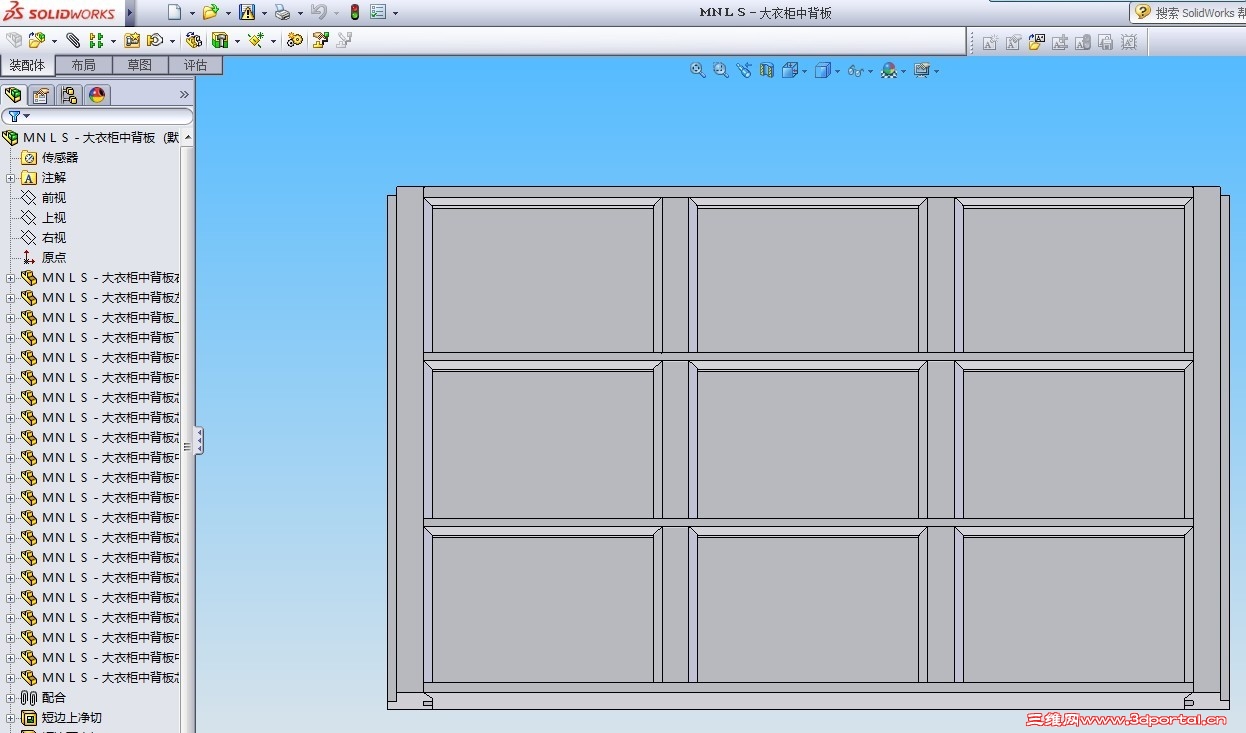

前视,上视,右视里面很多草图都一样,怎样达到改一个草图其余的草图都改!(是大的更改,比如圆的变方的等)
6 p% [: d* \) y5 y/ w/ \
7 G5 G8 ^0 M1 D" n5 f) ]要的答复不是链接尺寸,或者添加函数等于!而是草图完全改变!

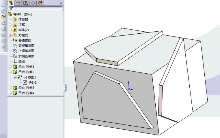

发表于 2013-1-13 09:43:34 | 显示全部楼层 来自: 日本
无标题.gif 5 |: f* V5 B9 l  H9 O/ \
阿帕奇 + 3

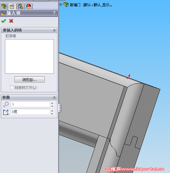

4 f& v( v- w$ [  ?: O你这招也管用,也能解决我的问题,你能告诉我块建立后怎么插入别的草图吗?我在一个草图建立块以后别的草图插入块找不到建立好的块啊!你看看我的截图,草图2里面建立的块,草图5插入块就很么都没有!

678 发表于 2013-1-14 09:09 static/image/common/back.gif5 x/ z& h4 \  i3 K+ Y5 p; N
你这招也管用,也能解决我的问题,你能告诉我块建立后怎么插入别的草图吗?我在一个草图建立块以后别的草图插 ...
) S! A: E! M) O" I' A你要先建立一个草图,保存块文件在某个文件夹# s* F' ^  W$ _( Z8 j
& F% {/ G9 o* P0 {4 u% x( E) e你第2图,插入块,浏览刚才保存的文件夹  y& {# m+ O/ P! a9 K! Y/ s6 |* U- q

你点击浏览了吗?

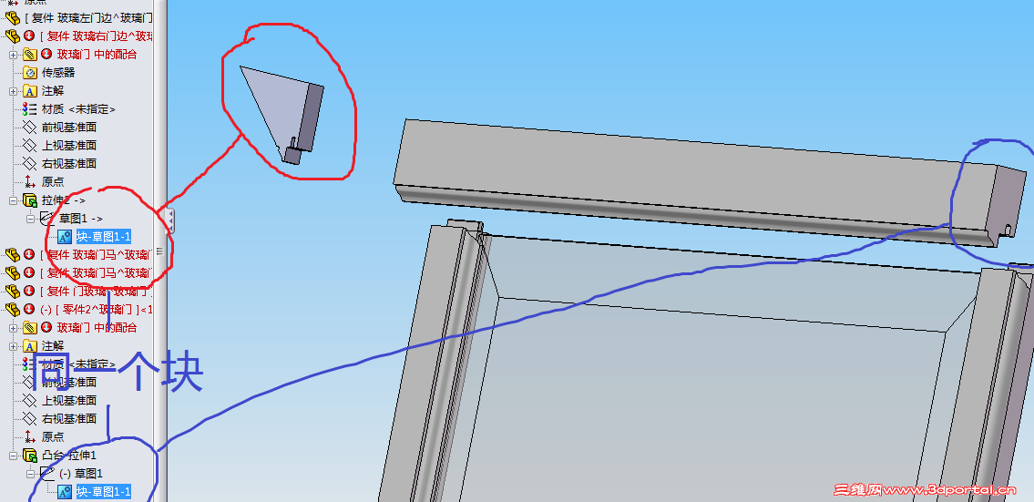

! |' q; Q( Y3 j8 {6 }  k我知道你怎么弄的了,你那个不解决问题啊朋友,你那个是在单一零件文件里面的草图块!3 A  v2 |6 F5 h# w' k1 M2 ?
" Z/ O2 T" b' w* B. b+ q9 D我要求是在装配体里面作到这点!比如我的贴图,外边框和中间的框的形状基本都一样,要知道的就是怎样改一个图形其余的都改!

我早试验过了,保存单独的块文件,貌似改了这个快文件后都不能同步更改!

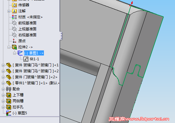

要使用块啊,少年
发表于 2013-2-26 19:38:54 | 显示全部楼层 来自: 中国陕西西安
光用块不行,还得链接到块
" y: ]8 ~( `3 u一般情况下修改保存的块可以做到同步修改
3 a0 c4 f( k. M) u某些特殊情况这种关联会失效,不过这些特殊情况除非刻意为之,一般使用不会出现的
