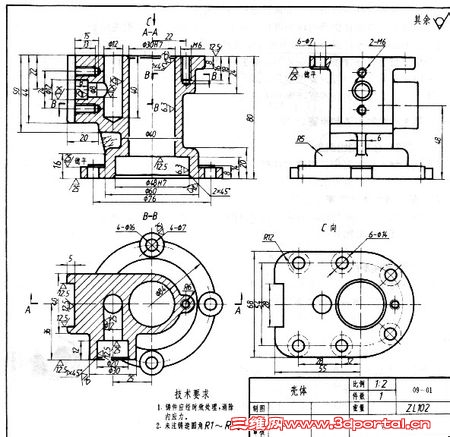

图是这个里面的图,我的工序是要钻B向视图里那个直径20的沉头孔。但是我现在一点头绪都没有,有没有大神替我指点一下钻这个孔的夹具应该怎么设计啊??或者有人有这个的夹具的设计过程就更好了!!谢谢!!!

本帖最后由 tangcarlos3d 于 2013-1-13 00:13 编辑 5 {2 c1 Y" e6 s9 A4 M5 N
+ A+ o* U3 K' ?# s是这张图吗?有点不清晰。0 ?! z" Z; q) W# b6 H9 T+ B
建议:以主孔30H7定位,以左侧宽28的槽防止转动,以底面定位轴向位置(高48尺寸)。夹具应该不复杂:底板,侧立板,直径30的心轴,防止转动的键,外加压紧机构,钻模板、钻套等。如果外型好也可用外型定位,此是就不要30的心轴了。

1  在壳体加工完φ30H7孔和端面后,以下底为基准面划各孔中心线。
6 n5 j% e8 @7 R6 \2  作一直角弯板,在立面上钻一个φ28的孔;车一个φ30h6的芯轴,两端车M27的螺纹,将芯轴穿入工件的孔,基准面靠在弯板立面上,用螺母固定,使沉孔向上。
  @8 O  |3 y6 v: Z1 k( W3  在工件下面、钻孔中心线的两侧支两个顶尖(小螺旋千斤顶),按线找正,紧固后即可钻孔。

谢谢你的回答!你说的这些跟我想的差不多!但是我还有几个地方不清楚:1.固定在心轴上时怎么保证这个孔到底面的尺寸?是应该加个其他什么可调距离的挡板来保证这个尺寸吗?2.这个夹具的动力装置我需要在夹具图上画出来吗?十分感谢你~~

4 A, Q, }, a; t' r那再问一下,怎么保证钻孔到零件底面的尺寸呢?我现在在做这个的课程设计,照老师给的样本好像还得算夹紧力什么的,请问这个的夹紧力大概应该怎么算呢?我现在是一头雾水啊,对这个一点头绪都没有,而且也没什么经验,大侠多多包涵啊!

( U, P6 \% U% X5 V& c谢谢你的回答!你说的这些跟我想的差不多!但是我还有几个地方不清楚:1.固定在心轴上时怎么保证这个孔到 ...
" ?- ~3 D/ j) j1. 保证尺寸看你用什么机床钻孔:用钻床的话就设计钻套来对刀,尺寸由夹具来保证。用铣床加工则用对刀块来对刀。
2 I5 P& f! I4 V' ~5 x% D( Y# n2. 端面定位可用轴的台阶、或装轴的竖立板的垂直侧面。
1 S4 Z* u) \- x- C! M# }3. 夹紧机构用螺母和开口垫圈的快压机构。即心轴端部车成M12或M16螺纹(用哪种以螺母的外径小于28即可),伸出工件25毫米左右,开口垫圈的  外径40左右。这样就不需要动力装置夹紧工件。人工夹紧即可,降低了成本。
% T1 K8 Q% r$ l, l! J- f8 l4. 夹紧力可以不计算,因为夹紧力足够。如老师要求计算也行。
9 a  s$ {6 [& W% Q1 J5. 夹具底板上还要有安装螺丝的过孔使夹具安装在机床上。使用方法你应该知道吧?!

那再问一下,怎么保证钻孔到零件底面的尺寸呢?我现在在做这个的课程设计,照老师给的样本好像还得算夹紧 ...
9 K9 Y7 p8 p# H1 U- x+ _
1  钻孔深度一般钻床有进刀标尺,用平钻头钻沉孔,按标尺刻度走至要求深度即可。
9 F4 @) Z! n, Y+ Z, a: j7 ~4 C2  用M27螺栓,查出标准预紧力。或者算出钻孔切削力,再用摩擦系数乘需要的正压力得摩擦力,使摩擦力大于切削力即可。

5 ~% z7 e  D7 j( W  J0 h7 ]  a7 p我们老师现在又要求是大批量生产,那意思是不是说不能手动夹紧,得用气液夹紧方式啊?那你有什么较好的建议吗?$ K9 d# v; \; k, z: v+ B1 L

不过我们老师后来又说要大批量生产,那意思不就是不能用手工夹紧咯?本来我都想好了,但是现在貌似得改吧。。你有没有什么比较好的建议呢?麻烦你了~~: }( r; n- N$ n. @+ v1 Z
现在我还有个问题(不要嫌弃我麻烦。。),加工那个20的孔,它的轴线不和定位的30孔轴线重合,意味着我钻孔的时候可能会是工件移动,那我是应该加个支撑钉呢还是应该加个挡板之类的呢?这个支撑钉或挡板得怎么固定在夹具上呢?再次感谢~!

1. 这个工件的切削力(扭力矩)不是由夹紧机构承受,而是底座及上面的螺丝承受。夹紧机构仅仅是使箱体底面与基准不松开。用汽缸夹紧力应该足够。只是气缸的行程要大于100(建议120),以便工件好装卸。( Y! {% d0 K$ I  e8 O: r' r" q; _
2. 加工那个20的孔用钻套导向,夹具(即工件)不需要移动。将钻头对准钻套后锁紧夹具在机床上。总之夹具调好后就不需要动它,直接加工工件即可。9 p0 `# h) O1 k7 |) U5 Z( i" o# S
3. 工件安装:如尺寸精度要求不高可以将孔的加工基准转换到我在3楼图纸的上方。这样的好处是工件装夹容易。缺点是带来基准不重合误差。这就要进行公差分析,看是否满足公差要求。如果转换基准后对加工要求过高,就不要变换基准。采用下面的办法。将钻套设计成翻转式的。即安装工件时将钻套翻90~180度,工件装好后再翻回来。
