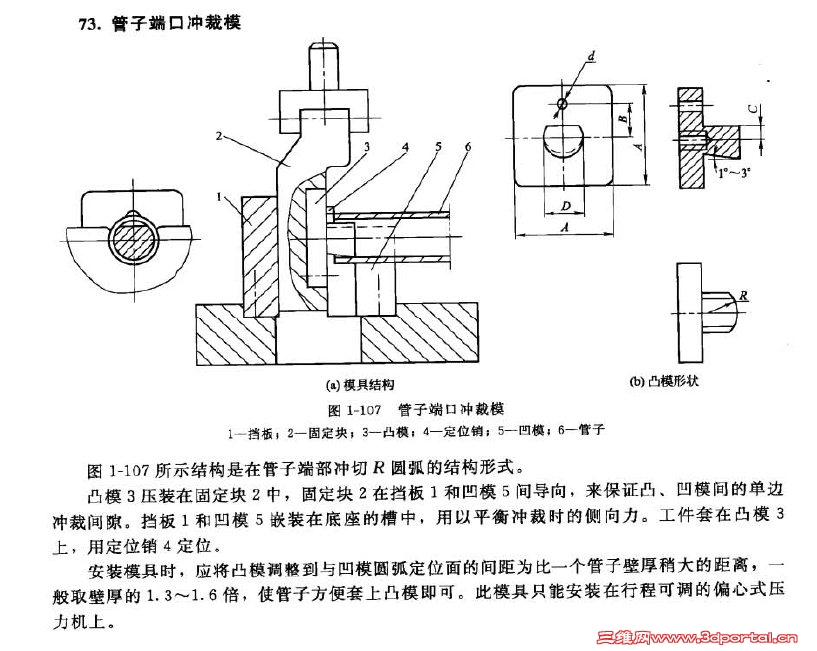

围栏用的,要求不高,所以要经济点的模具,125T冲床上的 ,哪位大侠帮忙设计下 啊,或者哪家模具厂能开啊,推荐哈也行

给你一副模具图作参考。但尖角部位不可能做到图纸中画的那样。

 楼主| 发表于 2013-1-13 23:45:09 | 显示全部楼层 来自: 中国湖南长沙
凸模套进去了怎么冲哦
发表于 2013-1-15 06:51:31 | 显示全部楼层 来自: 美国
不知理解得可对?# ~0 g! @5 v3 f0 p( \! B5 a$ ^! X8 ~* k
想象一下分两次是怎么冲。" Q) u( v* O) L! M, `/ ^3 }
图示的先冲下半边,然后翻转后再冲半边。
' A7 y: z; X  S& a这样的模具冲程短,厚壁管比较困难,而且间隙调整不好的话,会切出很大的毛刺甚至切不断的现象也会有,所以刀口间隙需要仔细调整,模具刚性要求比较高。9 V- A* R4 U, S. A/ e; P. g; }
但切出的圆弧比较好看。! u& F# L. @1 E
如果量大壁薄的话是个不错的选择,如果壁厚量小,还是推荐火焰切割或直接上铣床。

tangcarlos3d 发表于 2013-1-13 17:26 static/image/common/back.gif1 ?, Q# W2 ~; ]$ `! Z, P
7 N$ e. A' [, J' a4 s& k8 r) Z6 f& Z这是切单边的模具,有没有整体的长管子一次切双边的啊,也就是不需要单独的切断工序
发表于 2013-1-15 21:05:14 | 显示全部楼层 来自: 中国广东东莞
情不自禁 发表于 2013-1-15 20:59 static/image/common/back.gif4 Z4 h! W% c' L" M5 f. j' n* |( a
+ Q, ^8 F7 E2 ^# D* d我记得我以前发过两套类似的模具,你可以找一找。& |. D/ K; H: I) l, A+ [
但建议有激光切割机的话用激光切割机要好一些。

给你一份资料,但U型缺口的还是与前面的结构一样(介绍了使用方法)。
管子冲裁.pdf
3.85 MB, 下载次数: 11
发表于 2013-1-16 22:17:27 | 显示全部楼层 来自: 中国广东东莞
这是另一份资料。具体参见《中国模具工程大典》第四卷。内容比上一份资料多一些,详细一些。
