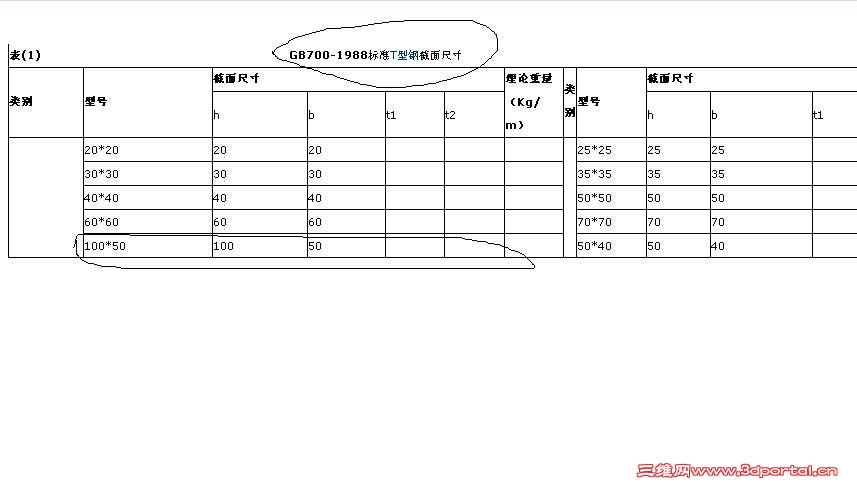

: Y5 N/ X: C  i0 H这个图片,有这个标准吗GB700-1988,我没查到,这个规格100(高度)X50(宽度),有吗

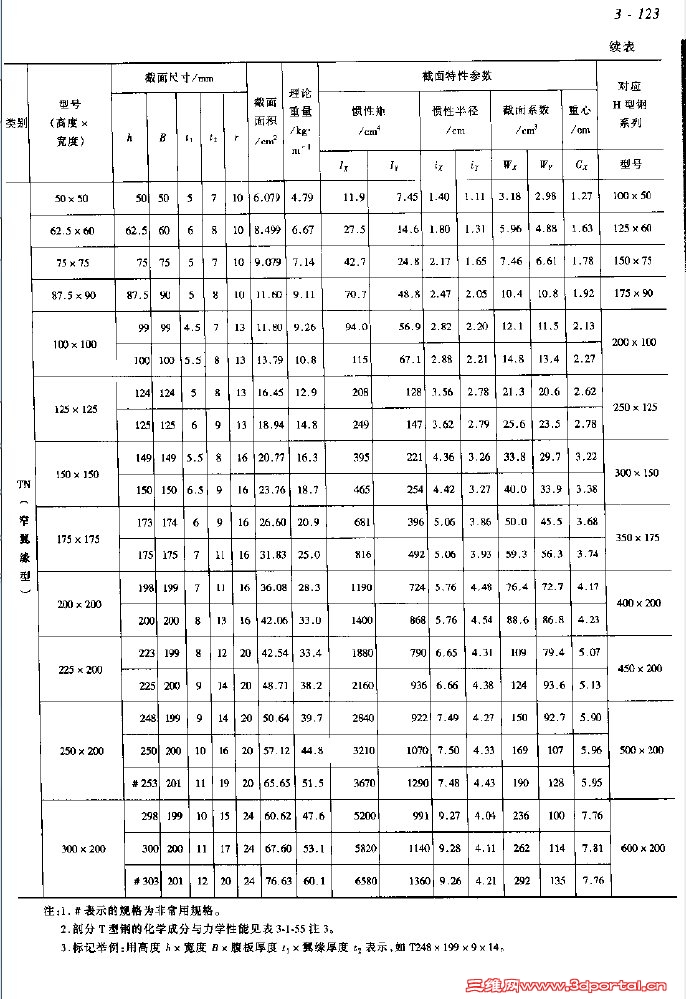

楼主的标准代号好像有误,GB700-1988是《碳素结构钢》。不是T字型钢。: ^( _+ J; e$ {7 J, t, t! H
热轧T字型钢的标准代号应该是GB/T11263-1998。见附图。资料来源:《机械设计手册单行本,第三编,机械工程材料》。

谢谢楼上的朋友,疑惑就在这里,不少厂家的T型钢标准(网上百度一下就用的错误标准)就是用的这个错误的标准,所以上网上来求解

gb700-88肯定不是T型钢的。
