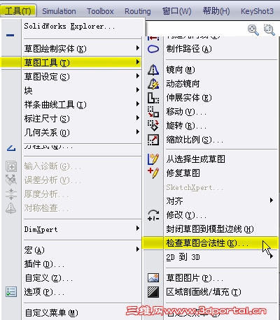

发表于 2013-1-15 10:48:22 | 显示全部楼层 来自: 中国四川攀枝花
如果只是要找不封闭的点,在草图模式下,『检查草图合法性』就可以找到了。
