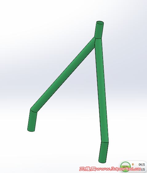

[求助] 这种三通如何做成钣金件呀?
发表于 2013-1-15 23:37:00 | 显示全部楼层 |阅读模式 来自: 中国江苏盐城
这种三通如何做成钣金件呀?$ I5 V: T) o5 e5 u6 ]( {* C5 _; A. s
捕获.JPG # P2 Y  w0 O* c7 j! [' |

发表于 2013-1-16 07:50:34 | 显示全部楼层 来自: 中国江苏泰州
为什么不做成焊接件
发表于 2013-1-16 11:15:28 | 显示全部楼层 来自: 中国北京
管料下料--折弯---切割----打磨---焊接--打磨    W$ c; y# F' |5 F1 F
2 |$ |$ y4 C' v
以上技术要求纯属个人理解
发表于 2013-1-16 20:07:25 | 显示全部楼层 来自: 中国辽宁本溪
还是拼接吧!!!!!!!!!
 楼主| 发表于 2013-1-16 23:09:24 | 显示全部楼层 来自: 中国江苏盐城
ZHYJ96 发表于 2013-1-16 07:50 static/image/common/back.gif
( h" ]. C4 Y, w) W" D3 L为什么不做成焊接件
4 Y% c8 k* w. m# r/ `想展开,谢谢
 楼主| 发表于 2013-1-16 23:10:42 | 显示全部楼层 来自: 中国江苏盐城
寂静天花板 发表于 2013-1-16 11:46 static/image/common/back.gif6 t# H2 x9 }% F" S2 a
你用AubPoI For Windows就能达到你想要的效果。
2 H, u3 |5 J1 `' T. |
谢谢,这是什么软件?
 楼主| 发表于 2013-1-16 23:14:48 | 显示全部楼层 来自: 中国江苏盐城
AubPoI For Windows原来是:
6 j9 r4 G1 G5 @+ l  AubPoI For Windows是由瑞典FCCsoftwire AB公司开发的一款用于钣金与管
# T- N& q( k% z% e, C+ j- C  道设汁并展开的软件产品,它具有标准的windows界面与操作风格,简单易用、
, u8 l! S! @0 t# z5 x8 h: Y7 W; r  算法高效,运行速度快。( J: }' X6 P3 H6 M
