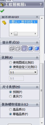

请教高手,我用SW出图1年多了,一直就是比例问题有点不明白,有时如果按图纸比例,视图会太小,可我调整视图大小后,标题栏比例还是不变。为什么。

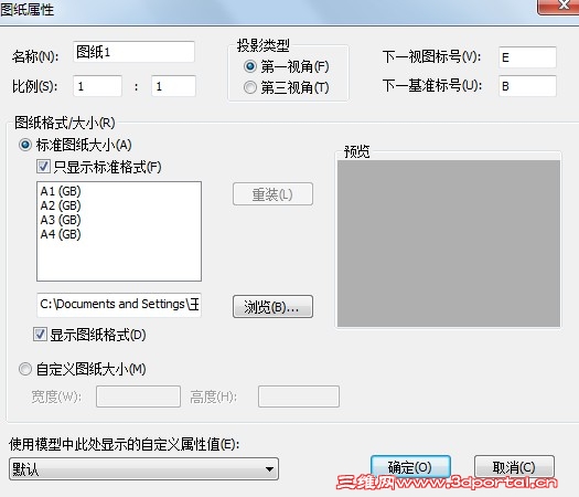

你可以在工程图空白处单击右键,选择“属性”,然后修改比例

SW图纸里有2种比例,一种是图纸比例:全局性的,唯一的;  一种是视图比例:个别视图的,每个视图的比例可以不同。
( G0 O) h+ F# |% H而标题栏里的比例对应的是图纸比例,而与视图比例无关。: Y$ H$ P  D1 X* d
7 u6 N( [0 _0 [5 h
要想改变标题栏里的比例,应改变整体图纸比例,而不是改变视图比例。  图纸比例与视图比例修改方法如下图

谢谢各位,另外我想知道,如果改变视图比例,标题栏注释比例如何链接(自动随视图比例改变)
发表于 2013-2-5 11:04:55 | 显示全部楼层 来自: 中国江苏苏州
建议你不要那么搞,这样你总会有疏忽倒霉的时候。7 R1 A/ h& w2 S8 R$ u
8 D- K! _: G, \8 z
最好是把视图比例改和图纸一致就可以了,这样视图比例=图纸比例=标题栏显示比例

综合各种原因,反正这个问题至今无解。目前最好的办法是标题栏关联图纸比例,然后保存为模板,出工程图时如果需要自定义那就在图纸点右键属性把图纸比例改成与自定义比例一样,当然最后一步很容易忘记修改。
