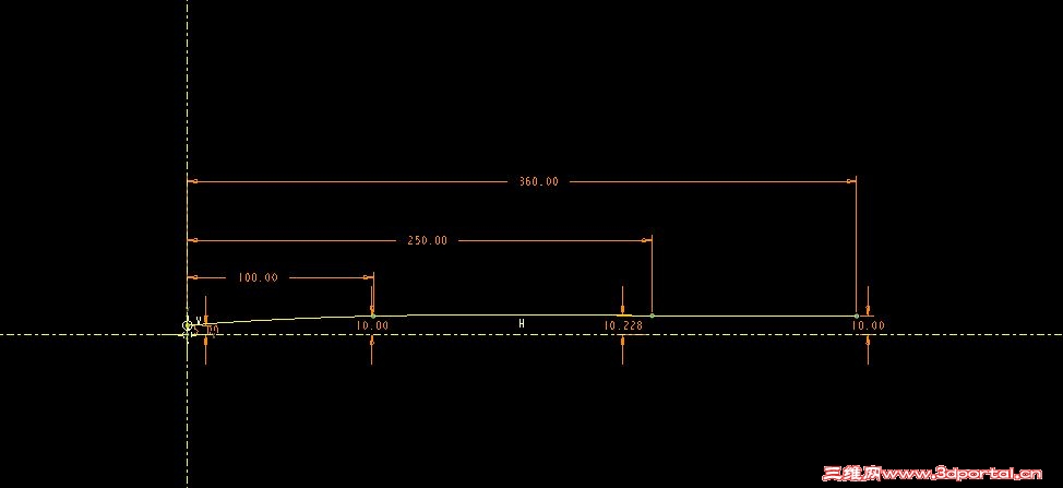

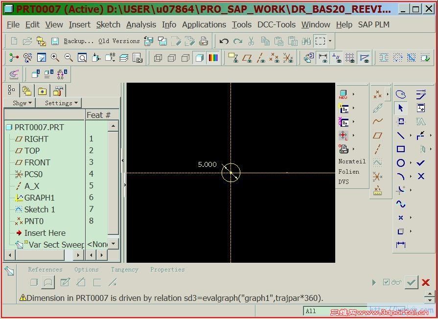

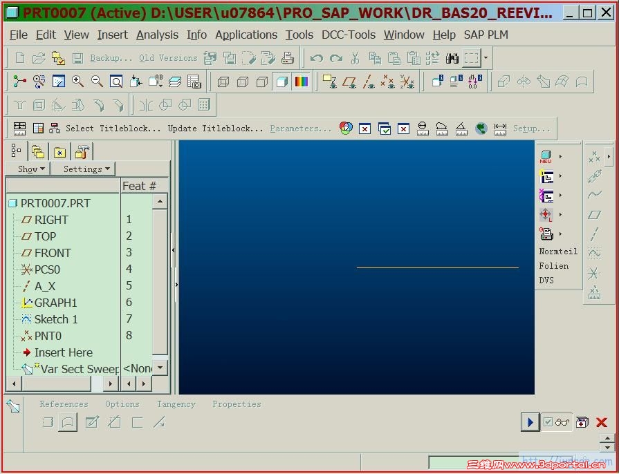

[求助] vss环形扫描错误,求助
发表于 2013-1-16 17:42:00 | 显示全部楼层 |阅读模式 来自: 中国上海
各位高手,帮忙分析下为何我的vss扫描老是不能成功。' L: T( v2 g$ ?) b
详见附图- N: G8 }8 |" ]* g( p8 g8 f# j

个人猜测,你的扫描路径是封闭的环,但是你的基准图形头尾的y值并不相等,所以就会出错了。
 楼主| 发表于 2013-1-18 09:25:55 | 显示全部楼层 来自: 中国上海
ganyiwei 发表于 2013-1-16 21:46 static/image/common/back.gif1 t( }9 W; t2 w: \
+ s* h3 X+ q& u是这个问题,多谢。已经解决了
