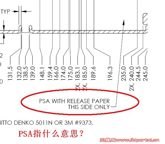

[已解决] 图纸设计内有个词PSA指什么意思,附图
发表于 2013-1-17 15:44:54 | 显示全部楼层 |阅读模式 来自: 中国福建厦门
$ ]3 |' }' i. L' l# _4 M& `! E* }
, b% k1 Q& q- c' e     各位,如图片及附件图纸所示的PSA  with release paper.  是何意?带有底型纸的PSA ?那么PSAPSA是什么意思?  谢谢各位指导了。3 C! g. ]. X" ?7 I! ^0 _1 z$ h
3 x5 A' k* b6 v( H) D  F
* Y* g0 }; a) k
后面查了查,应该是:压敏胶的缩写: pressure sensitive adhesive
Drawing2.rar
110.67 KB, 下载次数: 3
发表于 2013-1-17 20:14:58 | 显示全部楼层 来自: 中国广东东莞
是汽车上面的零件吗?
* O$ T# t! i' k* S1 ?是的话就是(网上查到的,不一定准确)标致雪铁龙集团,即PSA集团,是欧洲第二大汽车公司。' [( E- T+ V' G
PAS with release paper this side only: 指的是标致雪铁龙集团(即PSA集团) 的产品版本标签只能贴在这一面。
