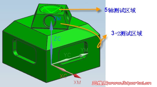

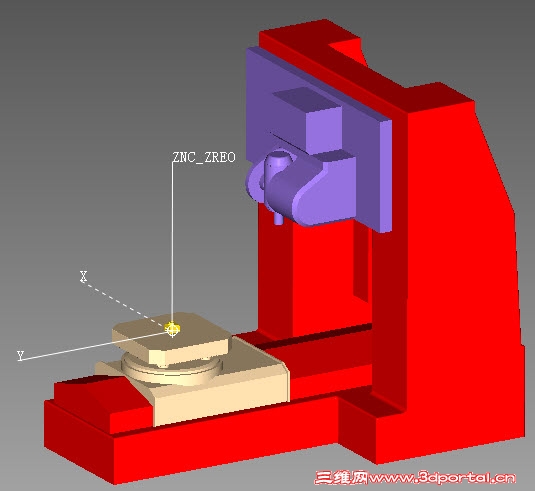

研究一段时间的iTNC的多轴加工和后置编写:1 m$ o/ |+ X* o6 R7 ?0 F
目前决定用M128测试多轴联动、3+2钻孔、3+2铣斜面,看是否能否通过?& l- E7 w; H- u2 g7 M$ i# F
第一部分:
* v0 j9 }$ ~: q3 v& n1 Y) v+ a4 p* }" }RTCP与验证9 u$ K9 A( V% _8 L) G
1、选择机床为DMG125P,旋转轴是一头一台式(A、C轴);. E# g/ L2 o/ Q  @/ ~1 E
2、控制系统为iTNC530;0 V8 r; g+ T" l9 m# Q3 D4 X) D
3、机床参数见机床操作说明书
% S7 G( O* A# M. F. ~测试模型如图一,验证机床如图二。
! W7 ~; C0 \9 M- o) |应用软件NX7.5和VT7.1.6;

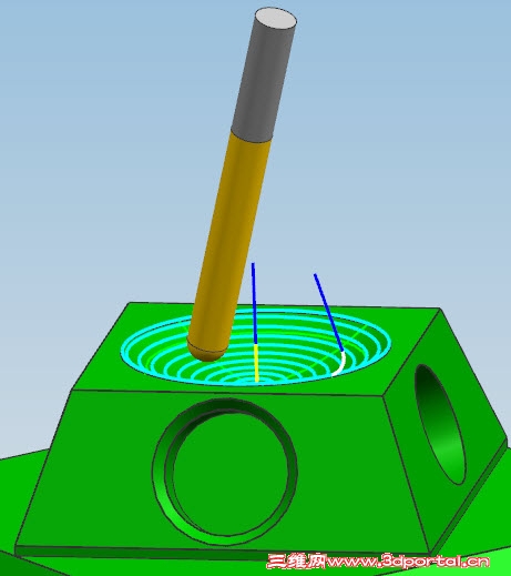

 楼主| 发表于 2013-1-17 17:11:39 | 显示全部楼层 来自: 中国四川成都
先在NX中编写一个联动刀路;3 C: u- z% G; v
编写一个可变轮廓铣,指定切削区域为头部的凹型曲面;驱动方法为“曲面”;驱动设置为“螺旋线”;投影矢量“垂直驱动体”;+ u$ [, i2 h# B! i( i, M
选择设置球刀BM8;刀轴“相对于部件”;生成刀路;请看图三;
% F& j# r8 E& ~' I录制一个视频,下次传上来!
