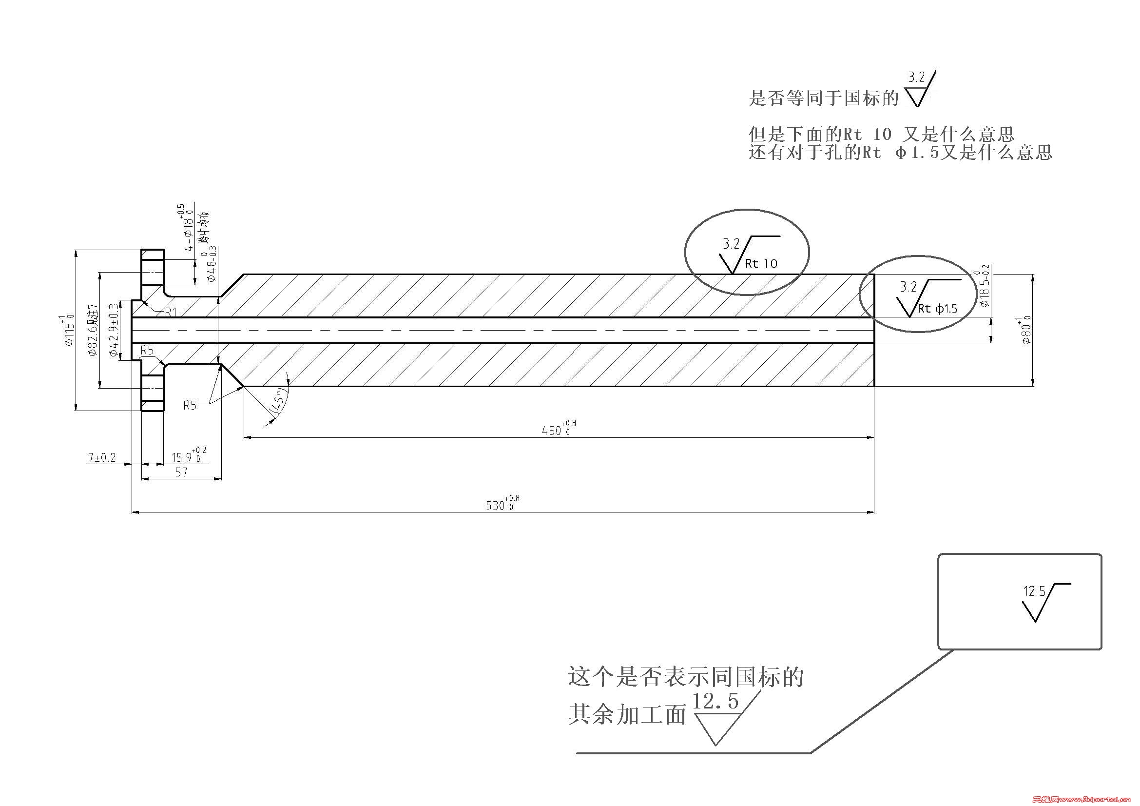

[求助] SW老外工程图中下图粗糙度代表什么意思,能同于国标Ra多少?
发表于 2013-1-18 15:24:29 | 显示全部楼层 |阅读模式 来自: 中国上海
本帖最后由 holly_wood 于 2013-1-18 15:25 编辑 & U* N" \/ \# P: W" n  }+ P
" R( T% \' k  k; Z: N, [) N  e
SW老外工程图中下图粗糙度代表什么意思,能同于国标Ra多少?请高手解答- `8 v9 ~, Y* w

发表于 2013-1-18 17:02:48 | 显示全部楼层 来自: 中国辽宁沈阳
你百度下就有,光洁度一样就是加工方法不一样,带三角的是切削加工得到的光洁度表面(车削表面),不带三角的是不加工达到的表面光洁度(原料本身表面或是铸造表面)

发表于 2013-3-6 13:54:20 | 显示全部楼层 来自: 中国广东广州
不需切削,可达到我光洁度4 @, G& S  n  V3 e/ d$ t
发表于 2013-3-6 15:21:41 | 显示全部楼层 来自: 中国北京
不带三角是任何手段加工到这个指标!不是不加工。
发表于 2013-3-6 20:16:56 | 显示全部楼层 来自: 中国陕西
RT是表示评定长度内的最大的峰谷垂直距离
发表于 2013-3-7 16:43:26 | 显示全部楼层 来自: 中国广东深圳
顶。同意楼上!
