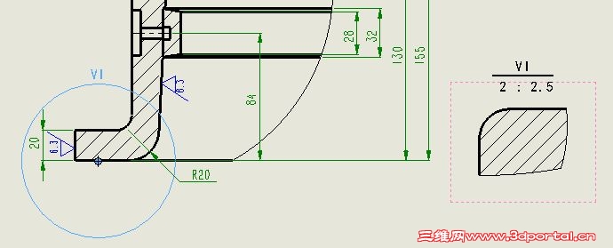

局部剖视时有时移出部分与所想看到的局部不一样,表示郁闷!再上一截屏请高手指导一下

这肯定的是母图是用断开剖视图,这种断开的剖视图+局部视图很不稳定,你把母视图改成正常的剖视图看看。
