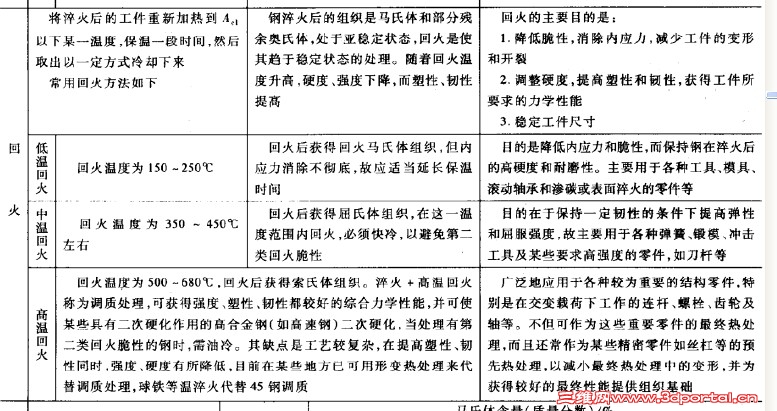

600多度属于除应力退火、高温回火,主要作用是消除应力,稳定尺寸,防止变形。& U3 l: w2 t7 O% C
如果是淬火后回火,不同的回火温度会得到不同的硬度,回火温度越高,回火后硬度就越低。

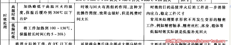

如果是铸造,除砂厚度退火则是去应力退火。此时温度的高,500~600度左右。而不是时效处理。, S0 P' m0 F2 T, ~3 t
如果是粗加工后,或者应力退火后还要继续稳定尺寸,则是时效处理。而时效处理有人工失效和自然时效。人工时效有高温时效和低温时效之分。但温度只有300度以下。自然时效就是在屋外放几个季度。
tdragonfu + 3 技术讨论

首先应该注明材质,铝合金、铸铁、铸钢及不通牌号之间的时效工艺是不同的;但是自然时效可以适用于所有状况,只不过需要很长的时间一般3个月到2年;人工时效可以快速的完成该过程,但是效果不如自然时效效果好!
