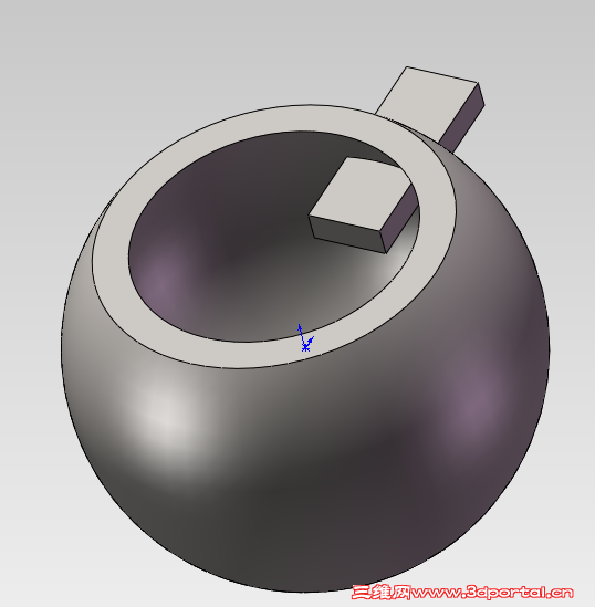

发表于 2013-1-19 15:27:14 | 显示全部楼层 |阅读模式 来自: 中国山西运城

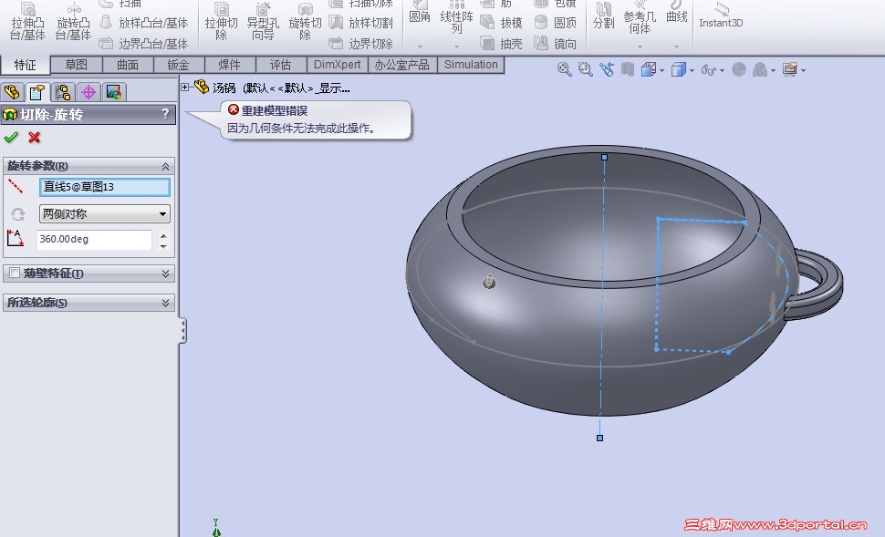

如图,我想把内部那部分切除,怎么操作呀? 求指导。
) I' ]  c( x& u" s& |
发表于 2013-1-19 15:30:29 | 显示全部楼层 来自: 中国山东青岛
扫描切除
 楼主| 发表于 2013-1-19 15:32:00 | 显示全部楼层 来自: 中国山西运城
把子是扫描而来,放样也试过了,可以实现,但较麻烦,另外这个实体相交这个问题困扰我好久了,其他方面也有遇到,高手帮帮忙!

' W* ?" H$ Y8 G, M    方法很多,要具体情况具体对待。4 x: a: z; |- c: d
   你是多实体建模还是单实体建模,你想要得到的结果是多实体还是单实体,还有模型形状到底如何,这些都不知道,不好回答啊。. j) N* m2 f) r8 |' H, m) x
   看贴图主体似乎是旋转而来,那就可以旋转切除。如果是多实体,方法就多了。论坛都有相关帖子啊。

随便画的,就是想内部没有多余的东西。   能具体说说不?  论坛里这方面的帖子关键词是什么?

把手的路径设置短些就行了
发表于 2013-1-19 16:46:33 | 显示全部楼层 来自: 中国广东深圳
旋转切除呀

2 i" \0 D" b" S' u8 y旋转切除的时候一直提示 因几何条件无法完成此操作,怎么回事?

发表于 2013-1-19 20:18:16 | 显示全部楼层 来自: 中国山东青岛
用曲面画~~  多余的剪裁就好了
发表于 2013-1-19 22:02:25 | 显示全部楼层 来自: 中国陕西西安
用删除面命令

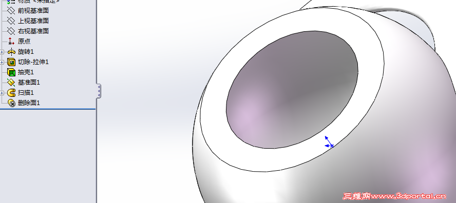

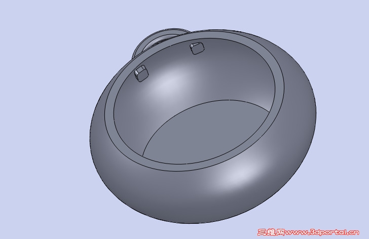

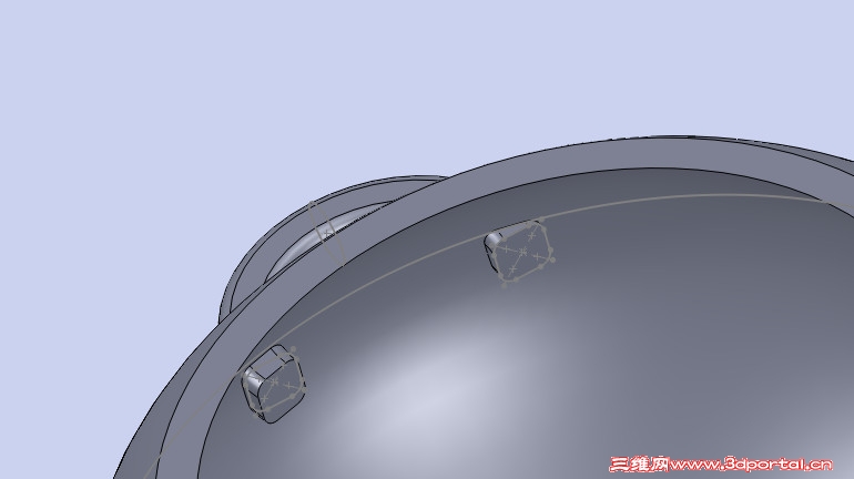

发表于 2013-1-19 22:12:55 | 显示全部楼层 来自: 中国陕西西安
用删除面命令
发表于 2013-1-19 22:13:38 | 显示全部楼层 来自: 中国陕西西安
看特征树命令
发表于 2013-1-19 22:18:19 | 显示全部楼层 来自: 中国陕西西安
不好意思,截图没有弄好

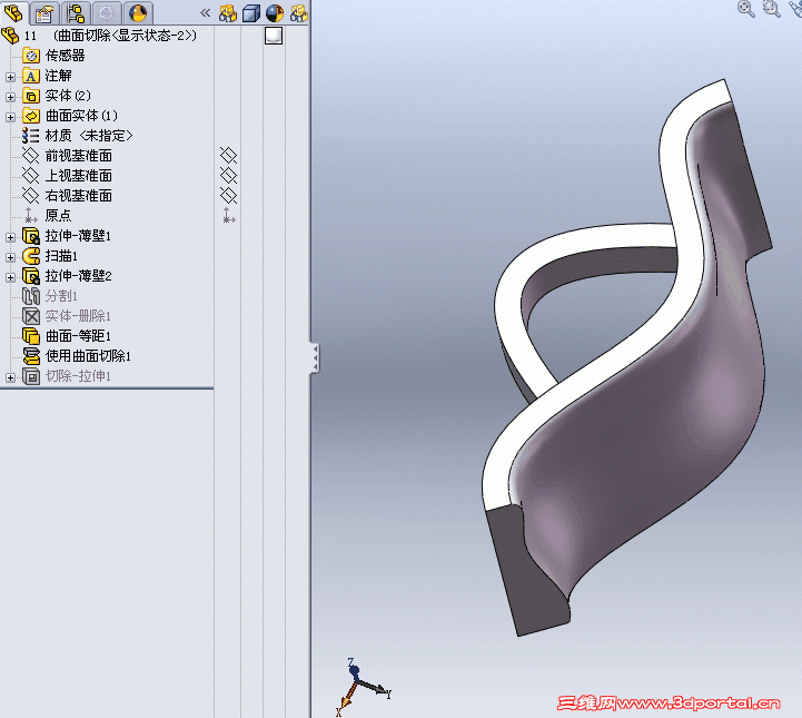

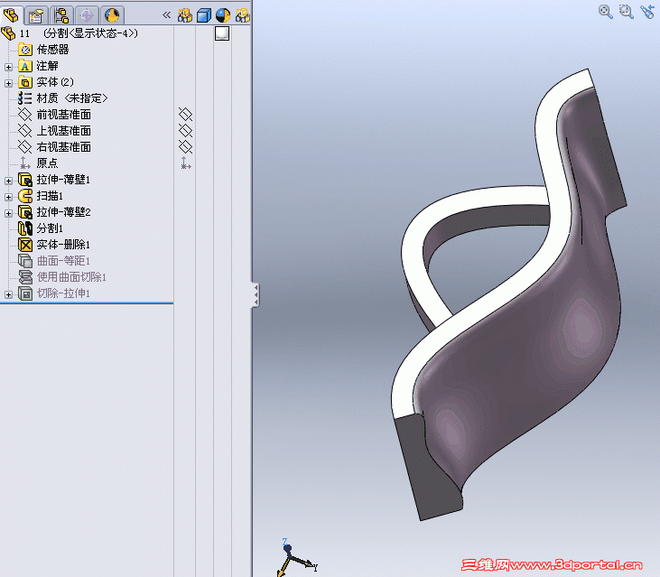

发表于 2013-1-20 10:17:21 | 显示全部楼层 来自: 中国河南郑州
为什么不用拉伸切除试试呢?这个好像更简单一点,用你前面扫描用的草图进行拉伸切除,在终止条件中选择成型到下一面,这样井盖竟可以了。。

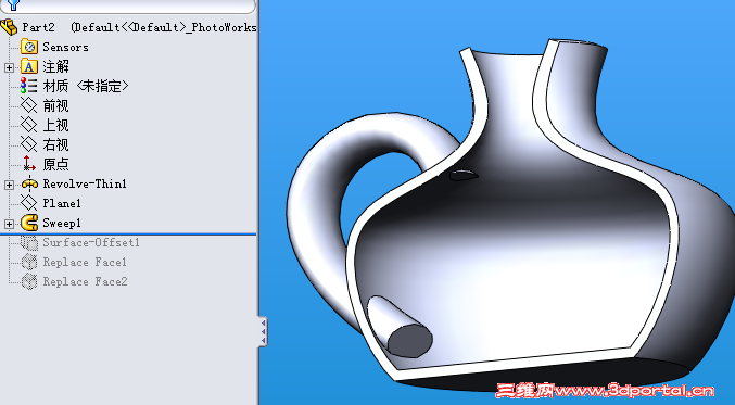

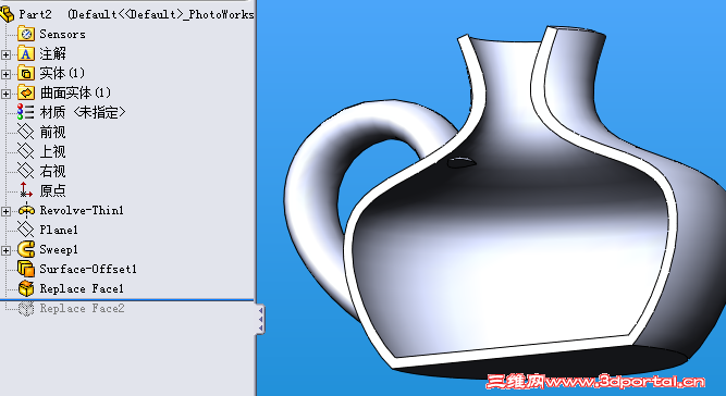

发表于 2013-1-25 10:56:12 | 显示全部楼层 来自: 中国湖北襄阳
; i3 u- j3 W# T
; D' ?$ z. w/ c' \5 S3 a 捕获.PNG * Y5 Q6 Q) J" {# q8 x! f
使用等距曲面,在瓶子内部取一个0等距的曲面,然后使用替换面的命令,可以处理的很干净。

方法较多,具体情况具体对待3 Y1 W" `) e5 ^8 }# H8 U

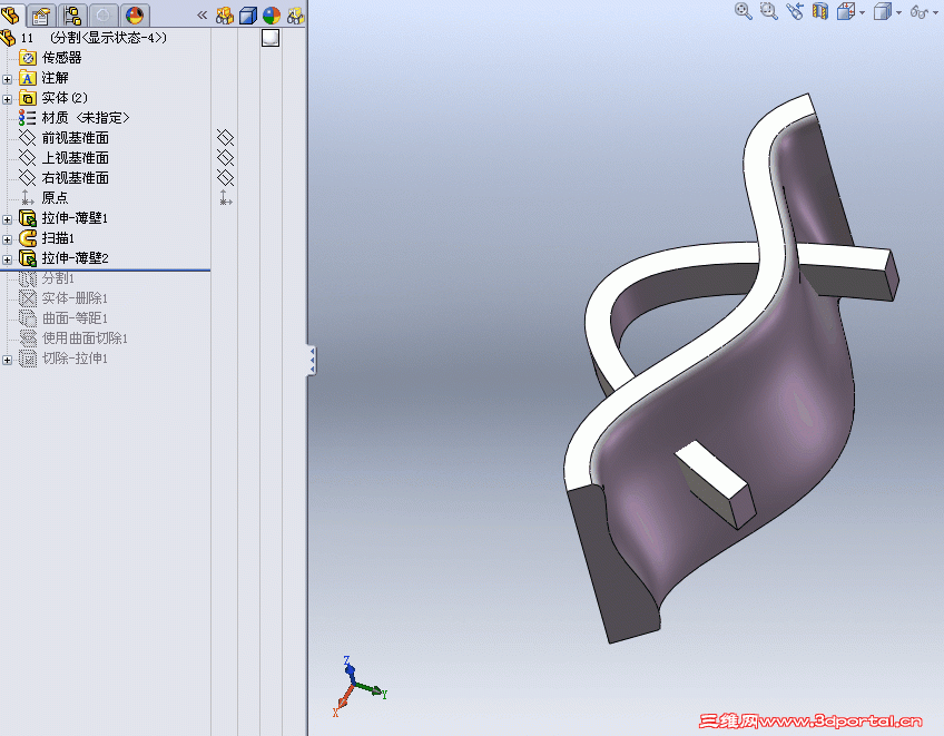

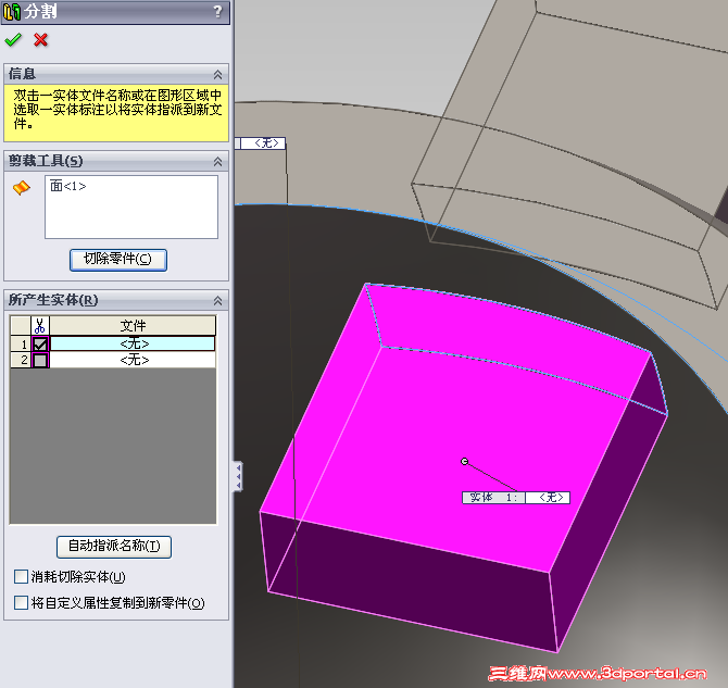

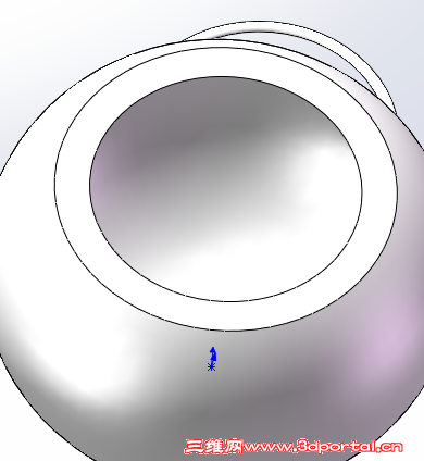

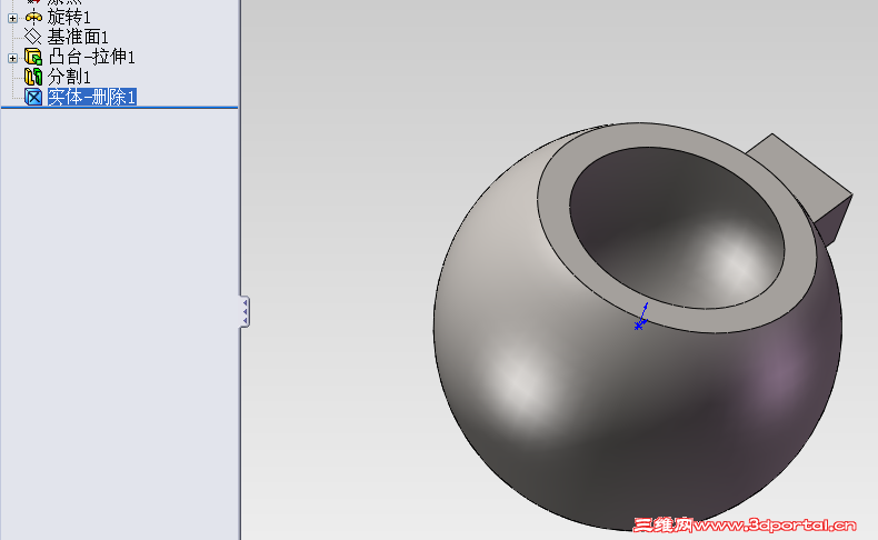

发表于 2013-1-25 12:24:55 | 显示全部楼层 来自: 中国山东济南
说下我的方法。简单的做了一个相似的,( Z: [6 ~$ P+ e4 t
步骤:1、插入-----特征-------分割-----
$ O" U$ E/ ~# ^  r, K2、选中内壁面分割实体
% X' T& A' _3 W- f; |( _- t3、插入-----特征-------删除实体------选择内部的东东。。。4 k" Z5 P  l/ o& \
