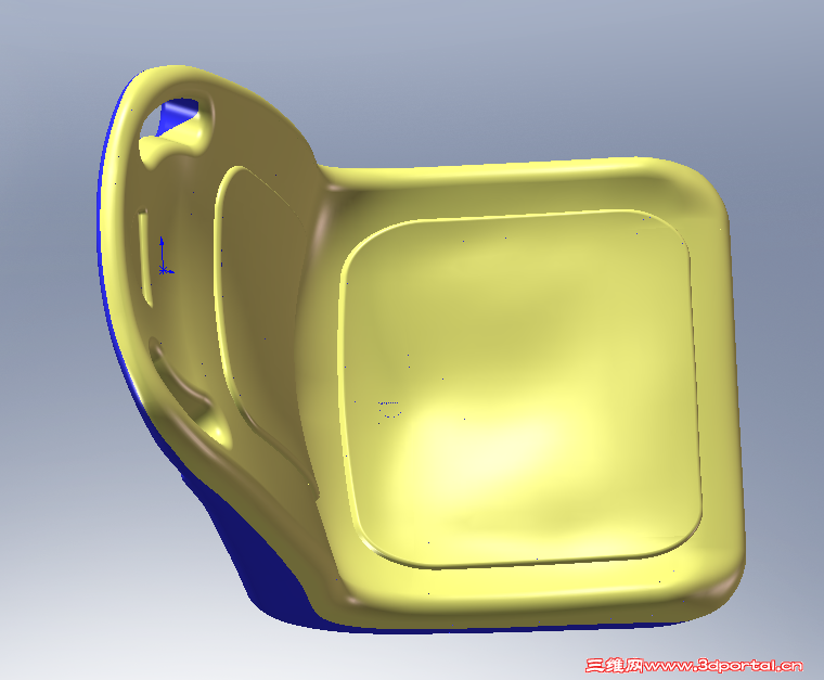

0 o, J) y5 f/ _, U/ z  i. I这个椅子怎么生成平面图呀,大家看看

第一步,做出椅子的中面,然后正视此平面,按空格键点新建视图。
3 W7 C8 ?. E0 X8 J7 f# V9 i! k第二步,由零件生成工程图,主视图选用刚才新建的视图即可。
* p; B2 x* G$ ]1 R8 m+ Z% U% i这样逐步就可以建立其他视图了

谢谢,那平面图都不符合原CAD的规则,好多好多无用的线条,怎么办?

4 K$ t0 e/ j7 K$ y2 F谢谢,那平面图都不符合原CAD的规则,好多好多无用的线条,怎么办?
0 f* J8 u. D7 s7 B5 D* R把面-面之间相切的线条取消。不让它显示出来,其它的线条显示出来。
+ B; ?4 i/ ~2 x做这个产品一般要求提供3D模型用于CNC编程,所以2D图按正规要求表示就行了。
