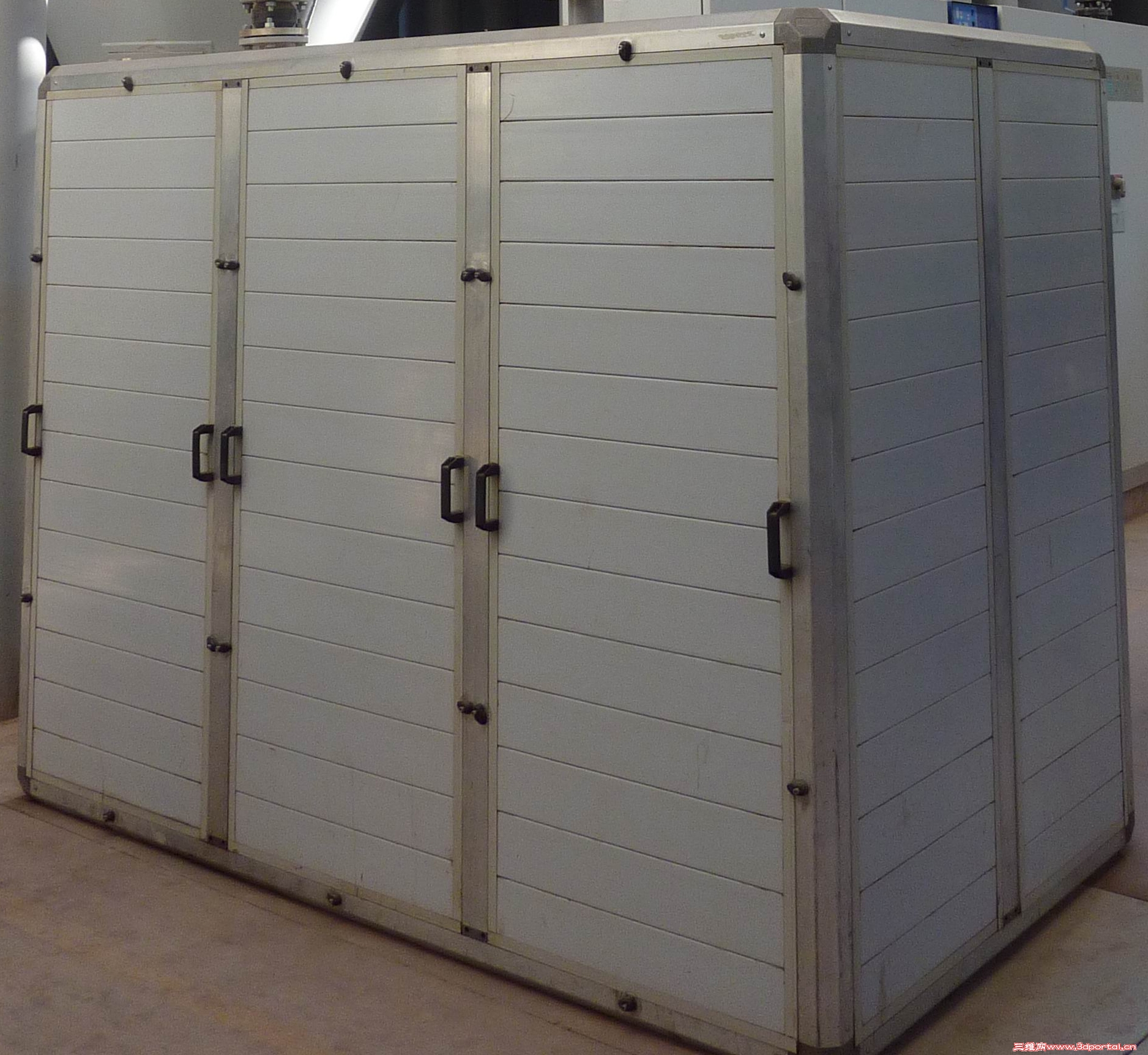

如图,这东东名字叫“门扣”吗?看不大清它结构是怎样的,上哪有得卖呢?+ ~. v% M6 P- R7 s/ u

这是老外制造的设备,该配件估计国内没有卖的。看看《Mc-Master-Mac》或《MISUMI》上有没有。如果没有也不要紧,用塑料或铁做几个也不贵。

 楼主| 发表于 2013-1-19 23:18:43 | 显示全部楼层 来自: 中国广东
tangcarlos3d 发表于 2013-1-19 21:40 static/image/common/back.gif3 k! T4 c7 `' Z! z$ M
这是老外制造的设备,该配件估计国内没有卖的。看看《Mc-Master-Mac》或《MISUMI》上有没有。如果没有也不要 ...
( S+ Q  D" ~: K+ `6 k, T4 Z; r
真牛,一下子就看出是老外的东东
( c/ e$ M% ]9 F4 p其实只要功能上差不多、结构简单就行了(即门框或门上不需要为它另外加工安装位置,像图上那样直接在门框上钻几个孔就好了)
! W0 b* S+ Q2 p$ \不过至少得知道它叫什么,自己想了几个名词,在网上搜出来结构却差好多,郁闷
发表于 2013-1-20 09:19:17 | 显示全部楼层 来自: 中国山西太原
此件叫门扣,也叫锁扣,转90°就压住门了,反转90°就打开了。市场上有这种结构的五金件,要用金属的,不要用塑料的,塑料的容易扳坏。
asdolmlm + 2
发表于 2013-1-20 10:33:07 | 显示全部楼层 来自: 中国广东汕头
便宜的制造方法就用热轧扁钢条经切断、钻孔、发蓝就可以了。主要是用在设备的门比较宽大不用铰链连接的场合,因为这时用铰链连接打开要很大的空间,并且门的自重也引起可能变形。而图片中的门卸下来占的空间就很少,放到墙边就可以了。

发表于 2013-2-17 10:20:37 | 显示全部楼层 来自: 中国山东淄博
这个东西好像叫门挡。主要作用是防止运输过程中颠簸对门容易造成的损伤。还有设备使用过程中各种振动对门造成的损伤和噪音。一般都是橡胶制品。
