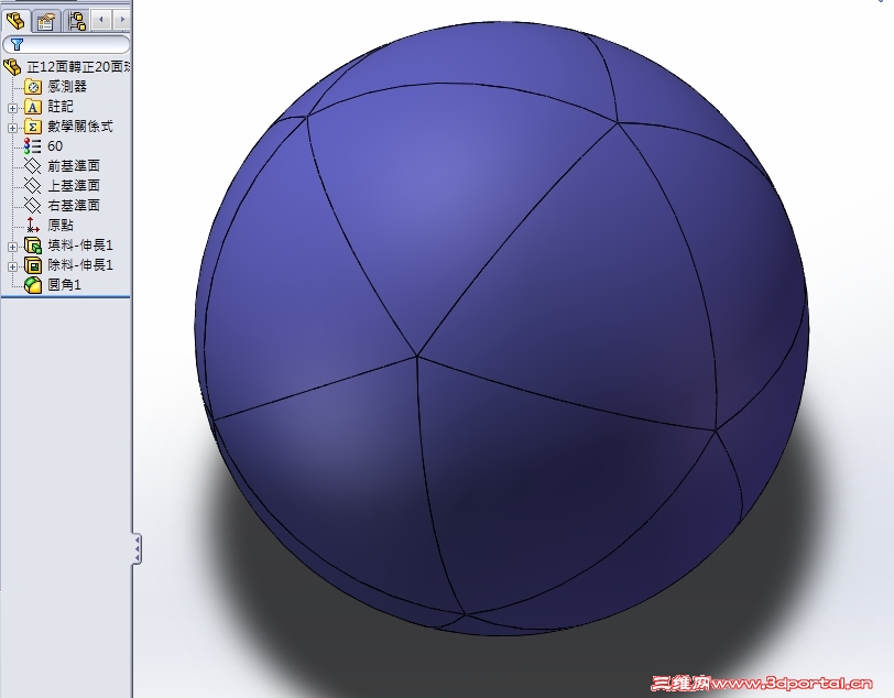

发表于 2013-1-20 18:19:15 | 显示全部楼层 |阅读模式 来自: 中国辽宁抚顺

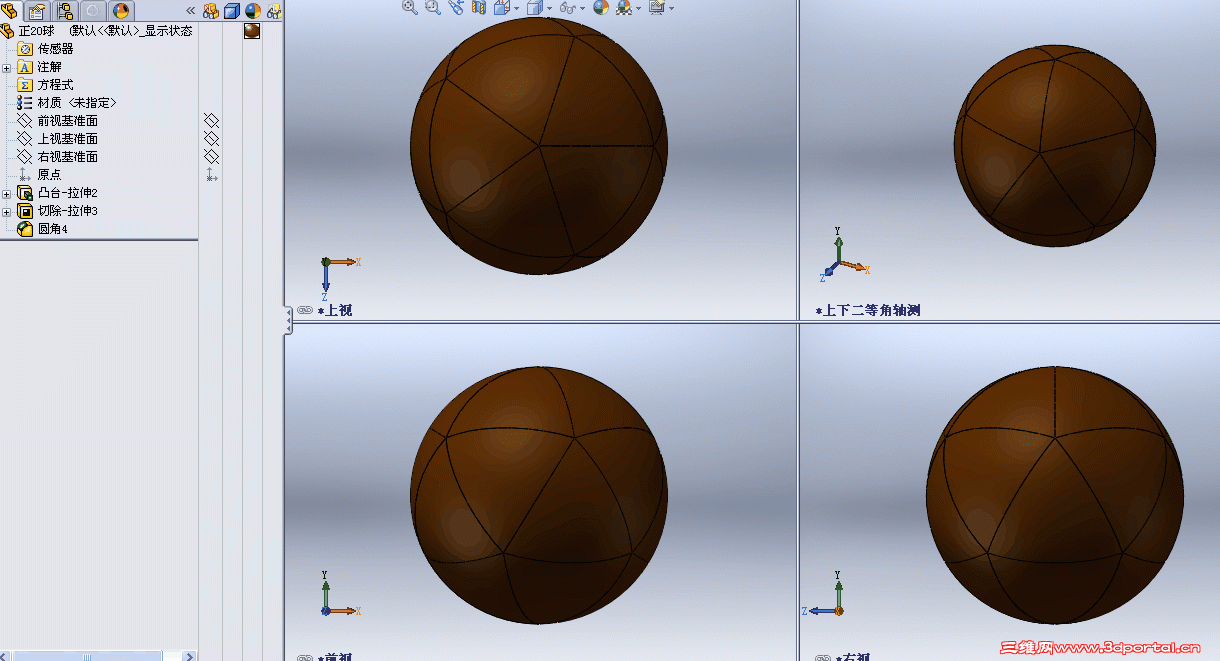

研究多面体,出了个副产品。http://cache.soso.com/img/img/e113.gifhttp://cache.soso.com/img/img/e113.gifhttp://cache.soso.com/img/img/e113.gif' ~- ^* S; E$ A

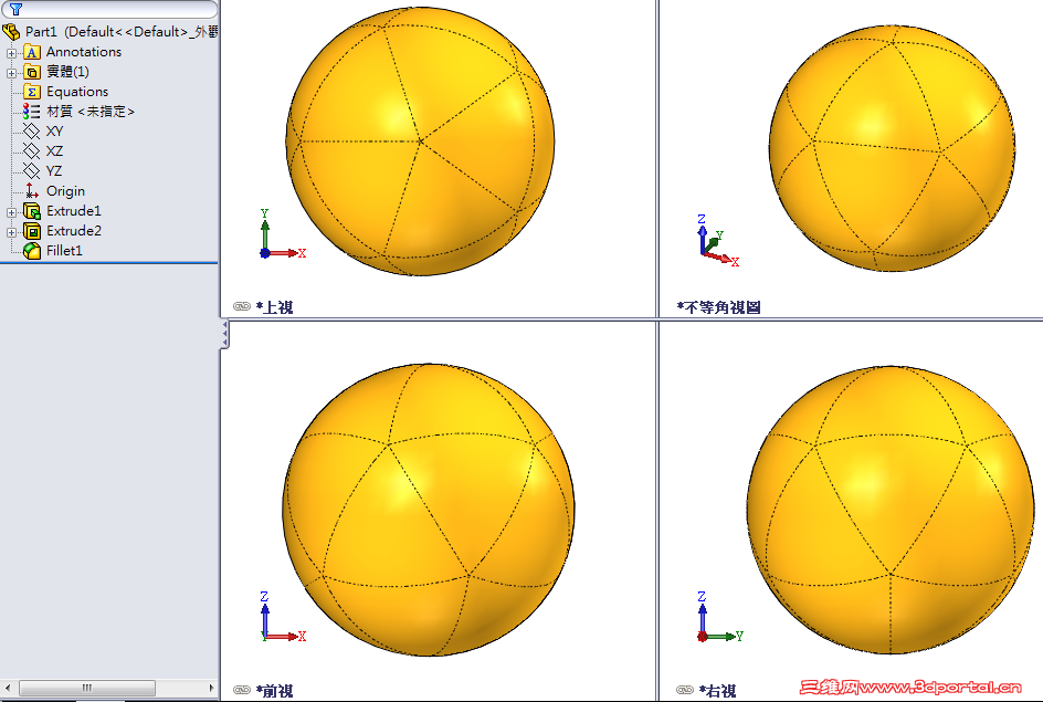

发表于 2013-2-10 22:25:01 | 显示全部楼层 来自: 中国浙江嘉兴
支持....
4 i  A# Y5 e+ S. T* {
) o2 B/ b( q# X4 D/ ] Clipboard0210.jpg

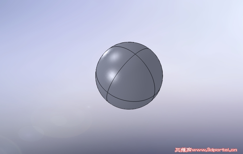

发表于 2013-3-14 09:04:56 | 显示全部楼层 来自: 中国云南昆明
看我的  2步搞定  不需那么费力!

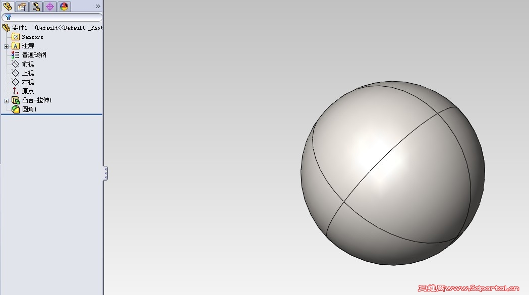

发表于 2013-3-14 13:00:35 | 显示全部楼层 来自: 中国广东深圳
不懂上图,我用拉伸和圆角做的,做一个6角草图,内切圆直径50,拉伸50,然后将所有边圆角25,可以达到后几楼的效果,但是楼主的没有做出来

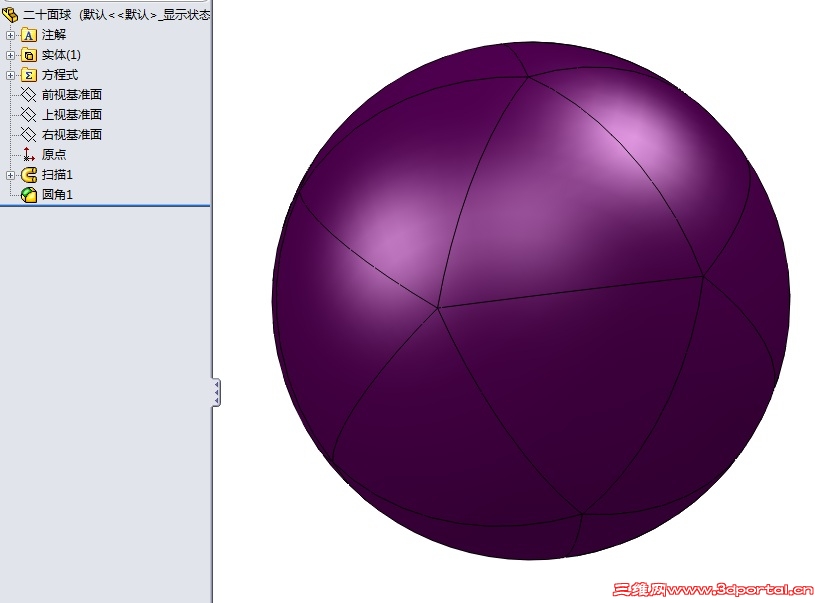

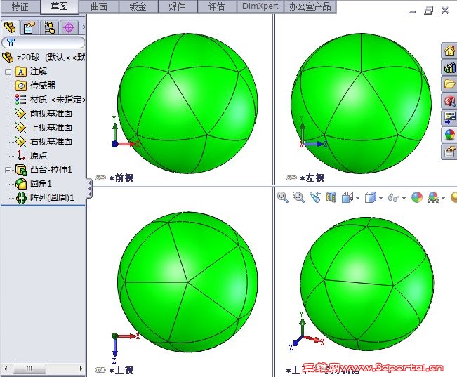

发表于 2013-3-14 19:08:01 | 显示全部楼层 来自: 中国上海
现在附上我4楼贴图的模型。
8 K5 n3 a# r& k9 h+ e& {# H& [9 D# w3 [% `
我的做法是这样的,通过以前的练习相信大家已经知道一个扫描可以做出一个正十二面体,正十二面体有二十个顶点,因此对此扫描特征做一个倒圆角特征,使其倒圆角半径等于正十二面体的内切球半径,则得到一个二十面的球。
: a3 ~' R: Q3 x' X- o: \9 P& Q# @  l) j  C& R% ~0 x; m
由于此球中二十个面都是相切的,所以打开模型时必须设置系统为零件切边可见,否则只能看到一个圆球。
; O* M/ L, A- C/ Y# x  E5 ~- S/ O+ L+ ~& _+ T; c& }
二十面球.rar
343.89 KB, 下载次数: 81
发表于 2013-3-14 19:11:32 | 显示全部楼层 来自: 中国上海
O_o~ 发表于 2013-3-14 09:04 static/image/common/back.gif( P* @$ ?. O5 m9 E6 _. G+ R
看我的  2步搞定  不需那么费力!
5 P: Q# d" H. j! K! [6 Y
楼主要求20个面,你只有8个面,自然不必太费力了。
