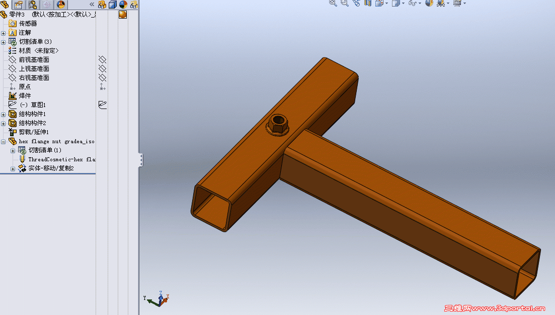

我现在正在画焊接件,但是需要将螺母焊接在其上。结果标准件插入的时候,直接就和焊件成为一体了!不能操作了!请高手们指点一下吧!谢谢了!# g$ ^% ~! [7 T$ G; {- W* j' c8 k

插入螺母时勾选“以移动/复制……”,然后就同装配体中的配合,准确定位派生零件。或者插入后用“实体-移动复制”命令,然后点击约束,其效果一模一样。, f1 y" |% |* Y- l' T
