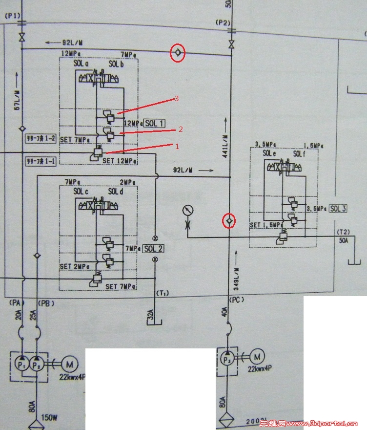

首先是图1的问题:图上标识的1、2、3三个溢流阀,设定的问题。2 }$ c* e9 F! P. X& }' {2 w
$ S# }% }2 `. e3 l8 Z0 t2 N3 ?$ T是不是应该1的设定最高,起的是个类似保护的作用。那么图纸上标识的设定是不是有问题?
) u2 Y5 F/ `! G- y然后此处的电磁阀是不是,开A的时候和什么都不开是一个效果?
9 o; m. h/ O# s7 _; B3 U$ Q6 ~然后是几个单向阀的问题,如图一共有2个电机,3个泵。p3的管子最粗。那么当p2的压力大于p3的时候,P3的油能过单向阀吗?, P! ?' t0 [/ h

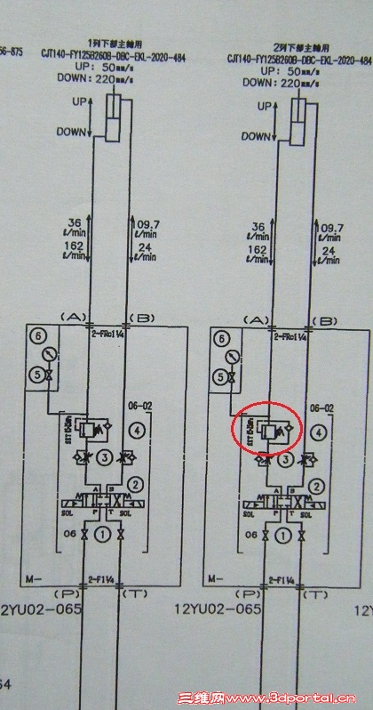

第2个问题是图2的问题:这里要求气缸下降速度要快,上升没有太多要求。那么现在这里在下降的管道上面加溢流阀,是不是降低下降速度了?此处的溢流阀还有什么作用?

) h" y; |3 v* b, h一、2.3阀是1阀的多级先导阀,电磁阀三个位置对应三个设定压力。2 G3 \! c" `6 `- q  P; x4 a3 ~
二、P2压力大于P3的时候有可能会打开,要看单向阀的选型,就是看面积比加弹簧力的平衡。- T6 p3 V  ^' Y

这是一个背压阀,起到预防下放失速和安全保护的作用。关于压力与速度的问题你的理解有偏差,节流阀调速的系统,负载增大,系统压力不变的前提下速度是会变慢。但在这个系统中背压阀的调压是预设好的,如要达到预期速度可以通过增大节流孔或系统压力的方式实现。

图一:按标识的设定1阀的设定最小了,2、3能起作用吗?& E& ^/ [' t/ a4 I; t$ z" S/ R
图二:其实现在实际上的运动速度,是上升比较快,下降反而比较慢,截流阀都已经开到最大了,所以比较奇怪。+ v: L# ?9 \+ o

1、电磁阀中位,1阀的设置压,SOLb得电为1阀设置压+2阀设置压=19Mpa,SOLa得电为24Mpa(图示是这样,当然有时候阀的选型不同会有一定差别)。
  S; Y* s' U, \+ b4 D% A5 U# \2、你这个是进油节流,且是定量泵节流系统,此类系统负载较大的油路导致节流阀压差变小,从而流量变小。所以出现上升比较快下降比较慢是因为上升的相对负载要小,看到你的原理图中有流量要求的,节流阀要好好的调一下。6 l1 w. D5 o  X) T( D& W, g

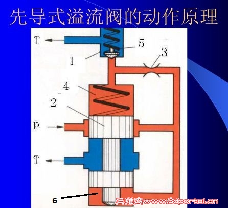

先是不带遥控口的图:(溢流阀)。
6 p* e& H* r5 b) @: ~3 }& R" {这个原理就是,当4内部的压力大于弹簧5设定的压力的时候,弹簧5会上抬,导致4内部的压力会减小;于是出现6的压力大于4的压力,导致弹簧4上升;然后就P和T连通了,开始溢流。
5 B; M  j! U" v不知道上面的理解有没有问题。
3 S. r1 _  i( C5 p+ I/ _

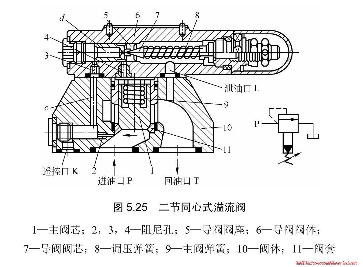

" `6 f# x# L% o# K& M然后又找了一张带遥控口的溢流阀的图,图上“遥控口K”的位置应该相当于图:(溢流阀)上3的位置附近。按这个位置来看,也就是相当于再并了一个先导阀。所以我感觉设置的值应该是那个小那个起作用,而不是两个的和。
& \' o# m0 D6 q$ E
: X# L3 `% ^4 q, Q/ f2 F还是就是回到图1的问题,像这种普通不带先导阀的溢流阀,遥控口位置一般在那个位置,网上没找到相关的资料。

6 m2 t) J, J/ `- a1 g. {. g" s0 ~图一中,电磁换向阀处于中位时,由于P--->T,溢流阀1处于卸荷状态。SOLa得电时,溢流阀3调压;SOLb( F, X. b: N# q9 ^5 @
& i5 ~; }: @6 z
得电时,溢流阀2调压。

图三的上升,开A电磁阀就实现了。图上有个框框表示的。上升时A,下降时B,高速高速下降时AB。停止是都不开。
5 y( m, x3 t- S7 v这里的高速下降也就是需要的一个下降过程,是差压的。8 L% H# V$ u+ [, y$ [
所谓的下降其实指的是加压,这个时候就用到那个减压阀的远程调控了。
- h6 `4 h5 D1 |3 [
发表于 2013-1-28 09:51:46 | 显示全部楼层 来自: 中国上海
第一个问题,开A压力是7MPa,不开是0,开B是12MPa,
* _: t( }1 c7 l: F' R: G按照设定P2大于P3时,单向阀是不开启的
1 F6 k7 x- E3 i+ R8 P第二个问题,这个是防止液压缸失稳的作用。如果其它条件不变,速度是会变慢。类似电路电压的原理,电阻不变,电势差变小,电流也会变小。7 S! l0 Q+ M: R7 |! m
