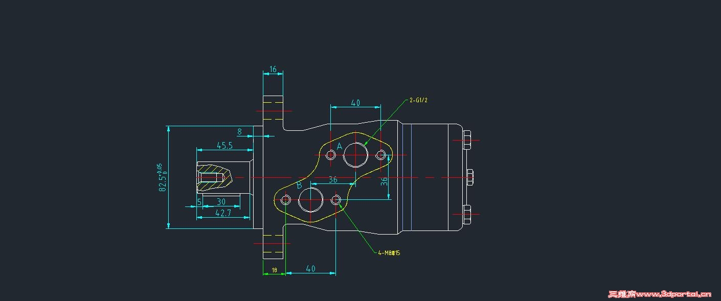

液压马达和制动器都有了,现在就缺少一个可以装到液压马达油口上面的梭阀,安装尺寸见附图。* P& ?* e* X6 j% u( g# O) z( E1 w) t

你是要找连接螺纹为G1/2"的梭阀么?还是说尺寸比较小的梭阀?做一个块,梭阀装里面不就可以了么?

可以自已做吧

马达厂家就有,如果没有的话找找太阳的,给你个SAM马达及马达自配阀参考下。
