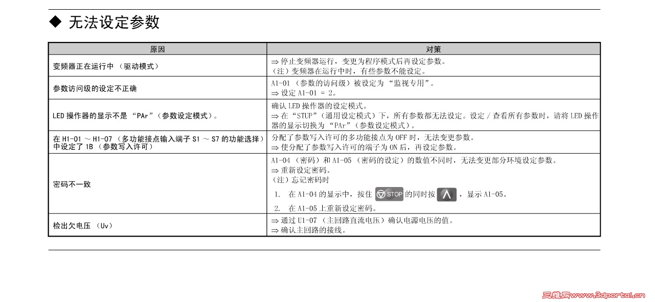

安川变频器 掉电数据丢失,用触摸屏与变频器通讯,为何数据总是存不住?# t9 {3 `2 C1 ~- Y( F% }) ]
只要断电,里面数据就丢失?如果用PLC过渡一下就好了?难道变频器不能锁存数据?3 h5 C7 o8 V7 i4 _# Z
变频器型号 安川T1000V

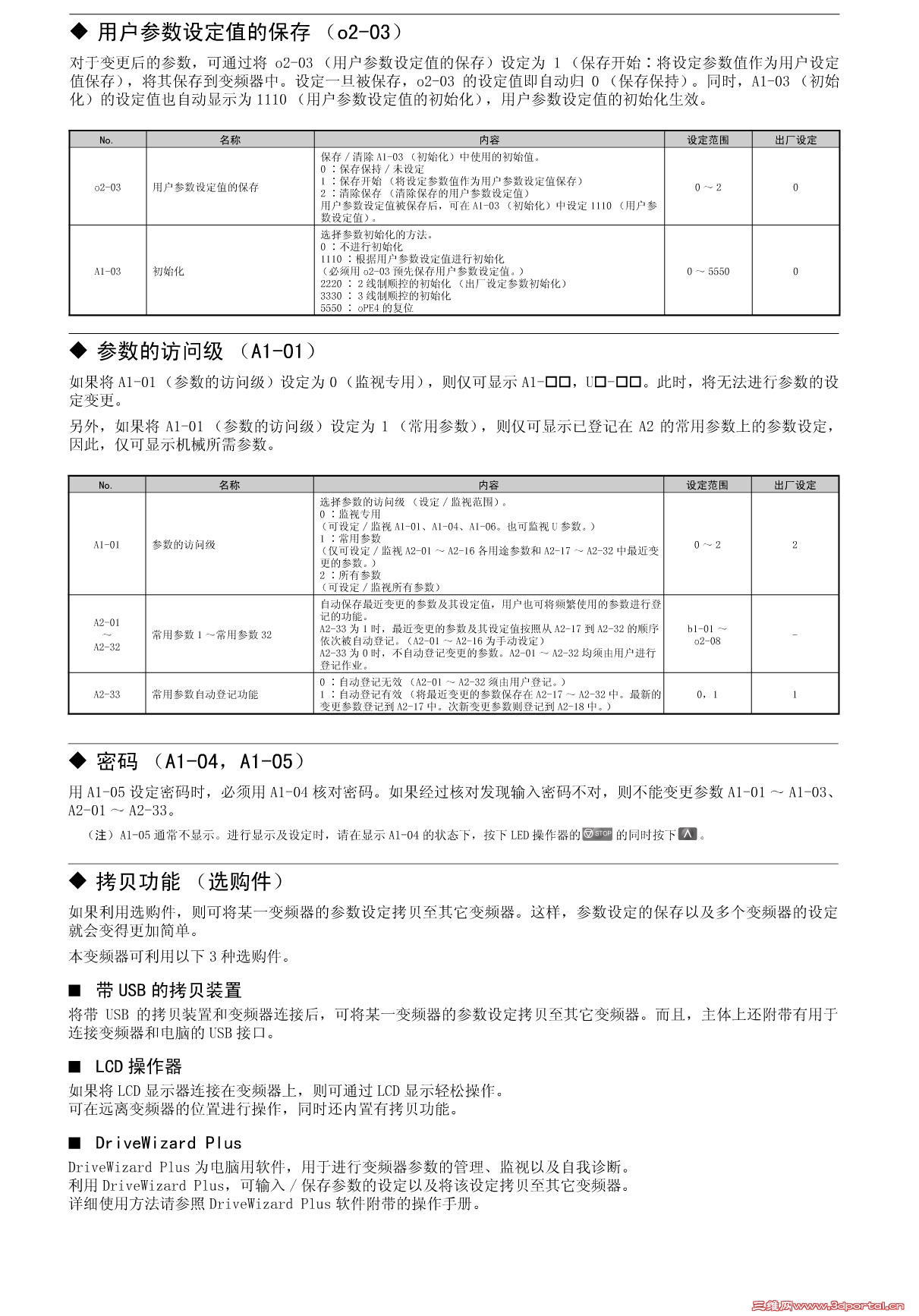

7 Y# }5 U& n  U下面“安川变频器T1000V技术手册”中的部分内容,是否可供参考?
' t! M5 a; F' A* x' E' m- g2 J, ?
0 y2 o+ i% P5 e用户参数设定值的确认和保存方法" G3 X9 T" u8 b& A; Z. v8 d( I
! B) }: ~2 w. g7 g; X! a- ^
& y9 N( Q; ~$ F  R1 C) n0 w无法设定参数/ V7 q8 ^+ u' Q" ?
