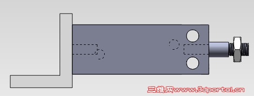

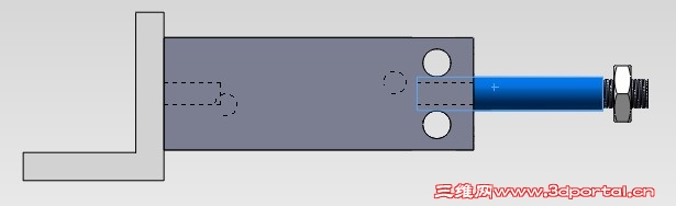

    大家好,我在装配一个由多气缸组成的模型时遇到一个问题,我所有的气缸里面的气杆和躯体是单独装配的,这个时候,因为气缸气杆可以活动,我使用了高级配合,设置气杆的在躯体内的活动范围,高级配合里面的距离配合。但是我把这几个组装的气缸的装配体,装到一个总图里面的时候,提示已固定,不能移动,这个时候,里面的气杆不能再自由活动了,不知道SOLIDWORKS可以解决该问题不?如果不可以的话,那不是每个总图里面要活动的装配体,都要一个个装配进去了?4 N" s; P9 l/ ?
这个时候气杆可以活动,现在是收缩回去状态
这个时候气杆也可以活动,是伸出状态
这个时候气杆也可以活动,是伸出状态

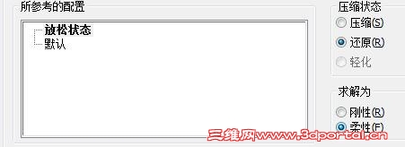

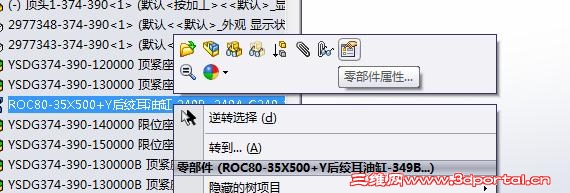

寂静天花板 发表于 2013-1-22 13:06 static/image/common/back.gif! c- ]1 V% h# H: Z. R5 V5 Q5 f
这叫子装配体,点子装配体,在弹出的快捷工具栏中选属性,在属性对话框中的右下角有两个选项,默认是选刚性 ...
+ d' U1 P! _% K" a
谢谢大侠,OK了
