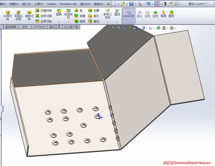

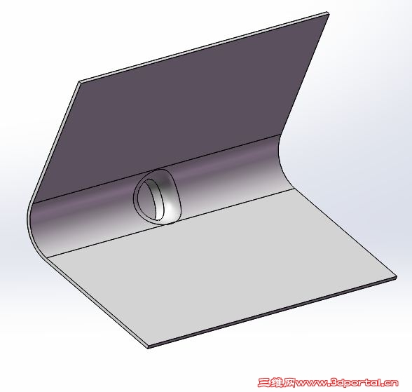

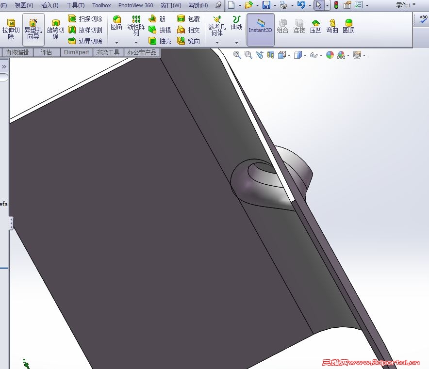

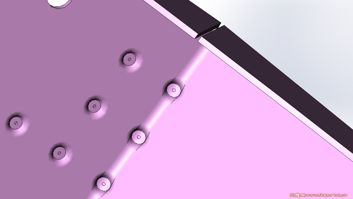

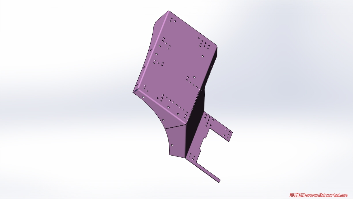

[讨论] 一个钣金件有个凸台,不知道SW能不能画的出来(自己画的时候遇到问题),特来请教!
发表于 2013-1-22 21:01:20 | 显示全部楼层 |阅读模式 来自: 中国广东汕尾
本帖最后由 yxxchqy 于 2013-1-22 21:34 编辑 $ G$ s0 v6 Z7 O; @% Y1 p
5 k: l/ T. c# e0 E  g& v( P. m6 O- g
  D/ X& n: b7 ]* i7 t
凸台背面
凸台背面
带凸台钣金件
带凸台钣金件
凸台在折弯线上
凸台在折弯线上

 楼主| 发表于 2013-1-22 21:09:27 | 显示全部楼层 来自: 中国广东汕尾
客户给的图纸(卡特彼勒),知道他们是用PRO/E画的,在做钣金的时候发现画不出来这效果(用成型模无法在折弯线上成型),想请教是不是有什么好方法可以处理。

我自己用sw做钣金的时候画不出来,上面的效果

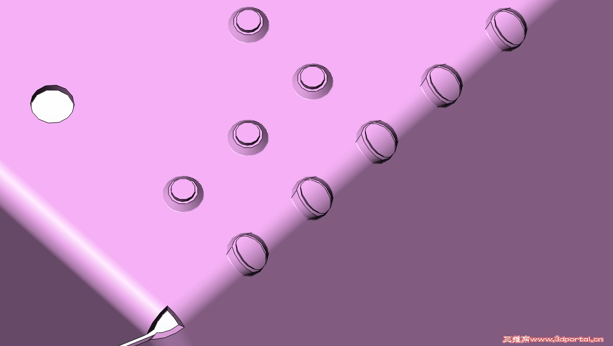

防滑的效果,等于是花纹板,但它不需要整个面全部由花纹。

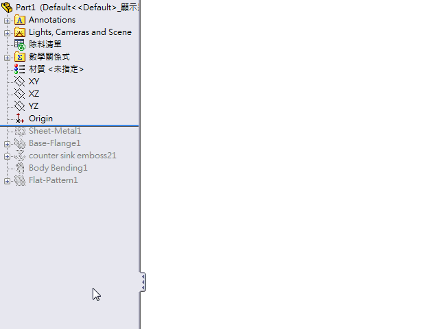

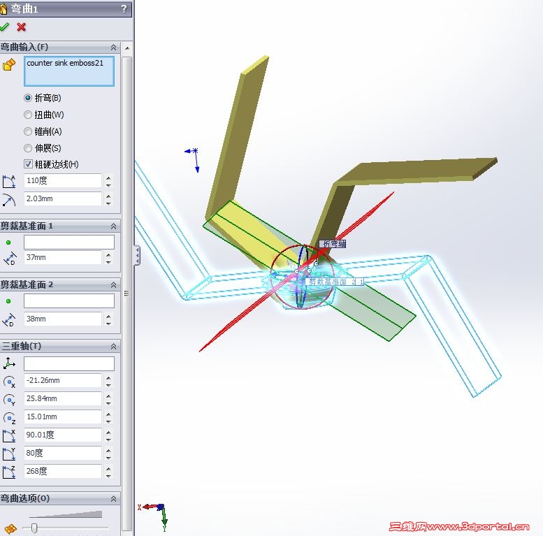

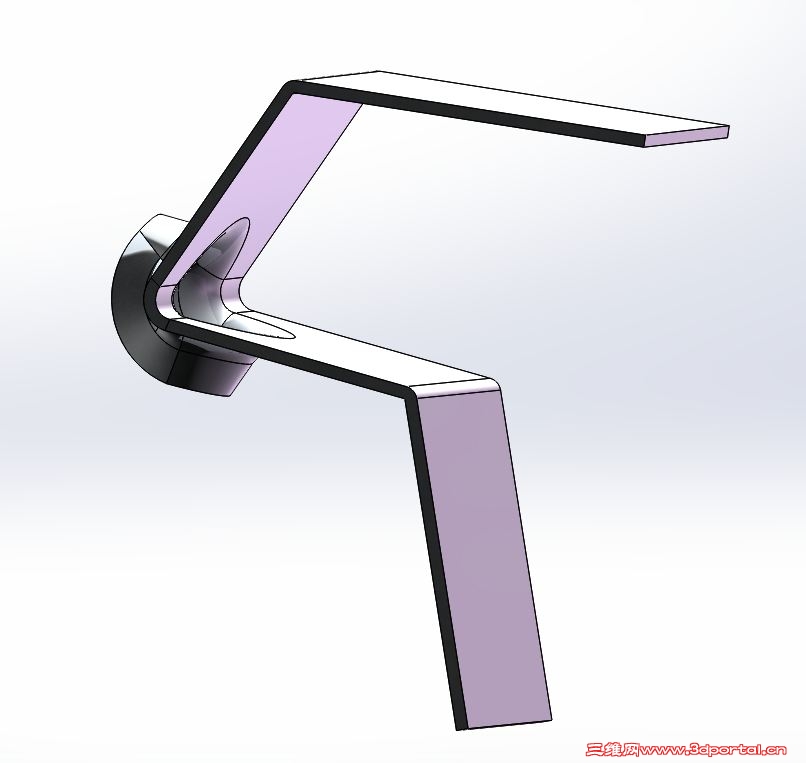

发表于 2013-1-22 21:41:58 | 显示全部楼层 来自: 日本
本帖最后由 独行 于 2013-1-22 21:46 编辑 , E; s" \# @5 d6 m8 N- X6 K
' D7 R; ]3 i9 F! _1 Z) i6 X效果图,示意图
/ `! J) B0 B" R% z7 E. T" g
3 r+ \# D7 I. _4 ~" w$ |( B: ~
4 ]4 E$ Z/ F6 x  P1 Q5 c; u# a2 e! w# Y4 P

 楼主| 发表于 2013-1-23 08:19:20 | 显示全部楼层 来自: 中国江苏苏州
独行 发表于 2013-1-22 23:07 static/image/common/back.gif
% v" x0 O' _9 v5 ^) [
就这效果,请问是如何弄出来的。

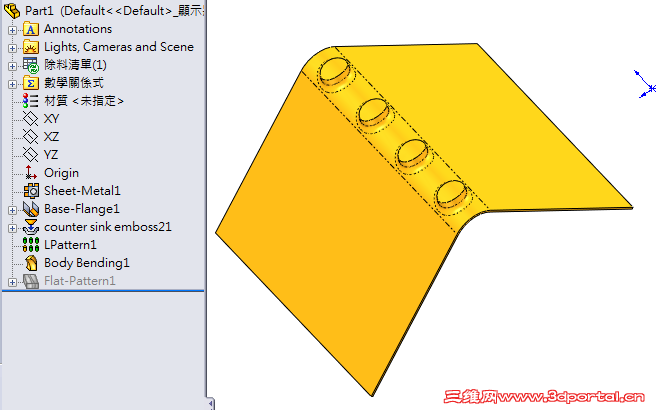

发表于 2013-1-23 08:42:55 | 显示全部楼层 来自: 中国台湾
yxxchqy 发表于 2013-1-23 08:19 static/image/common/back.gif/ r( o$ K3 N. o
就这效果,请问是如何弄出来的。
7 J, E8 N' S# U2 {/ H; S
SW的鈑金成型工具目前仍只支援平坦曲面。要達到樓主的要求並非不可能但有困難度。- W. r8 k8 a, |. I5 p" {$ w
如果只是示意的話,簡單做一個您參考看看行不?

发表于 2013-1-23 10:28:02 | 显示全部楼层 来自: 日本
yxxchqy 发表于 2013-1-23 10:12 static/image/common/back.gif
# o" Y2 o% U# R/ r2 G0 @本人愚钝,还是请楼上两位高人发下源文件给我看下吧特别是在弯曲里是如何设置的(自己测试了下不太会弄) ...
2 S: e9 R5 |6 r3 ]8 \9 U5 u& V* w参考下吧
- g, k- }- s6 k5 c* ~; ?! M* k+ k( {: B- _5 a& _5 C5 T) v  T' N
8 j) ]* C  w+ L' _% {* C2 H, y 001.rar (321.61 KB, 下载次数: 42)
阿帕奇 + 2

发表于 2013-1-23 11:04:42 | 显示全部楼层 来自: 中国台湾
yxxchqy 发表于 2013-1-23 10:33 static/image/common/back.gif
( a& H4 }* F8 J/ ~5 M2 @6 ^9 X13版本的看不了!
5 {0 k$ Z0 T4 o* v7 R
先向樓主說明這只是粗淺做法,不嫌棄的話請參考, bending.rar (29.7 KB, 下载次数: 22)
阿帕奇 + 2
发表于 2013-1-23 11:10:23 | 显示全部楼层 来自: 日本
本帖最后由 独行 于 2013-1-23 11:12 编辑   Z5 e: b. p; j9 h
yxxchqy 发表于 2013-1-23 10:33 http://www.3dportal.cn/discuz/static/image/common/back.gif
5 ^7 p6 \4 t- q& P13版本的看不了!
- A: {8 _/ S( R5 g
( p% B* E( B/ D$ o
9 Q# M$ q* s8 y7 w7 o' B7 u/ R
+ C. {: |/ q% }, ~& C 捕获.JPG ) E% s; }+ S  `$ W
2 I0 u- m* u2 @1 i7 l; u
# z- j+ ~1 z8 l
