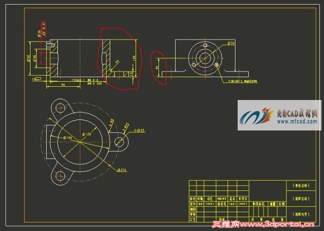

[已解决] proe5.0工程图中剖面线的颜色修改
发表于 2013-1-23 16:28:21 | 显示全部楼层 |阅读模式 来自: 中国安徽蚌埠
33816_111009111258_1.jpg / E% x9 M9 O. I. q  Q# h
如上图,画圈颜色的修改,还有就是怎样把尺寸数字,表面粗糙度,尺寸线,使它们成为永久性的颜色,就是指下次进入工程图中就是我修改的颜色,而不是要一个一个的修改,详细,谢谢。
发表于 2013-1-23 18:07:12 | 显示全部楼层 来自: 中国广东汕头
打开菜单view/system color,打开颜色页对话框,里面有各种颜色,将它们修改以后按对话框左上角的file,选择存盘,(也就是将设置的颜色盘)将文件存在起动目录下,并在配置文件里设置搜索路径以使proe下次起动自动调用它。

发表于 2013-1-26 10:18:58 | 显示全部楼层 来自: 中国上海
没有必要修改单独的剖面线颜色,宽度控制就好了,* C! W# q4 ~1 I  q1 r2 ?
或者采用其它的配色方案;. h) [) j% _* C* F1 H
打印时都是黑色。
发表于 2013-4-20 19:34:36 | 显示全部楼层 来自: 中国黑龙江哈尔滨
颜色设置可以解决。
