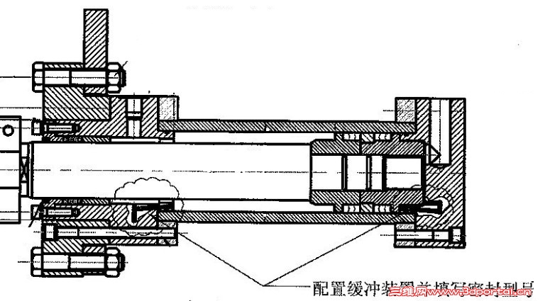

图示中的缓冲是哪种类型的缓冲?之前没有见到过,还需要配置密封,听一个老设计员说叫软缓冲,网上查也没查到,有木有高手知道的,这种形式的缓冲叫什么缓冲,有没有可以查询的标准或资料
7 ^. A/ K4 V4 C  }- x( x4 s" T还有活塞上密封形式是什么形式?在此拜谢!

各家的油缸设计时都会按照常用的缓冲结构来设计,没有标准可以参考,现在大部分压力高的都是浮动缓冲了,浮动缓冲中倒是有加缓冲环(类似于缓冲密封)的。7 Y4 Z) X  {; p- p; b, R! M
活塞上用的应当是组合圈
