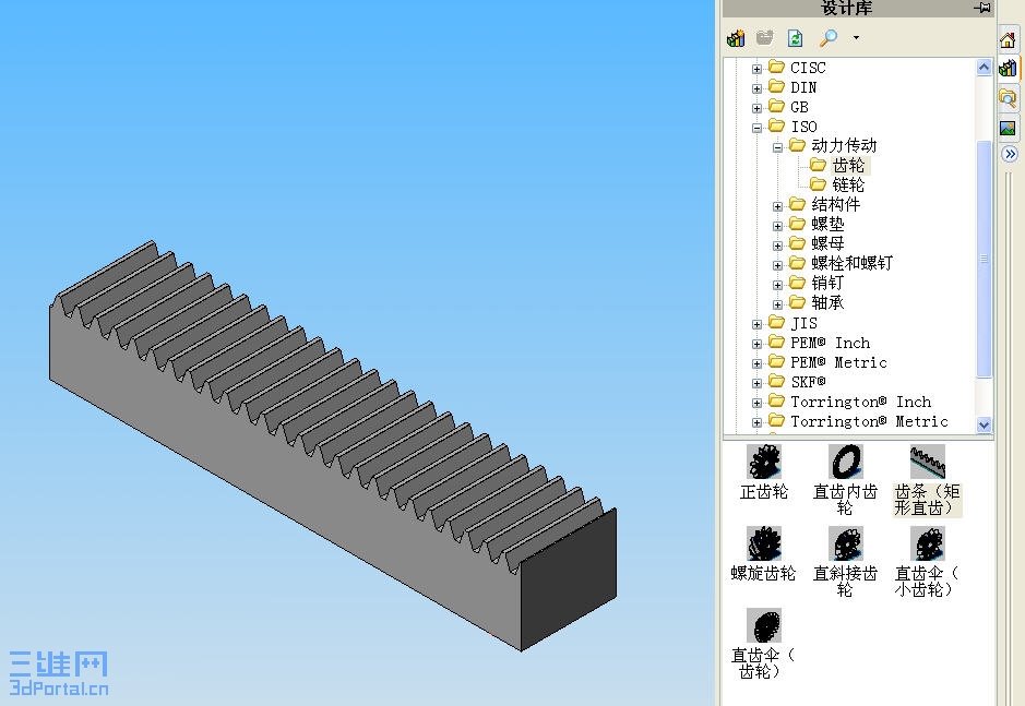

哪位老大介绍一下SOLIDWORKS中齿条怎么画啊?

9 R! c6 X8 e, J1 y4 C画"齿条"形状草图,后拉伸即可!
发表于 2006-10-9 16:48:50 | 显示全部楼层 来自: 中国重庆
用SW自带Toolbox插件,你可做想要的齿轮齿条等等

toolbox里面有齿条的标准库,直接改参数即可
发表于 2007-1-5 17:24:26 | 显示全部楼层 来自: 中国内蒙古呼和浩特
从设计库中调用就可以了。

我都是在装配体中插入设计库中的齿条,然后打开,在平面上绘制草图-转换实体引用,然后把草图复制出来,用于制作我自己想要的零件。
