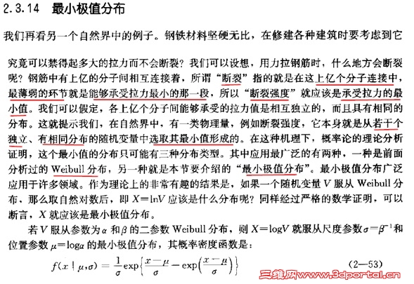

请教塑胶材方面的专家:金属材料的断裂强度服从“极小值分布”或“Weibull分布”,有谁知道塑胶材料的断裂强度服从什么分布?

目前对塑料材料研究和应用还主要集中在经验阶段,理论还不充分
