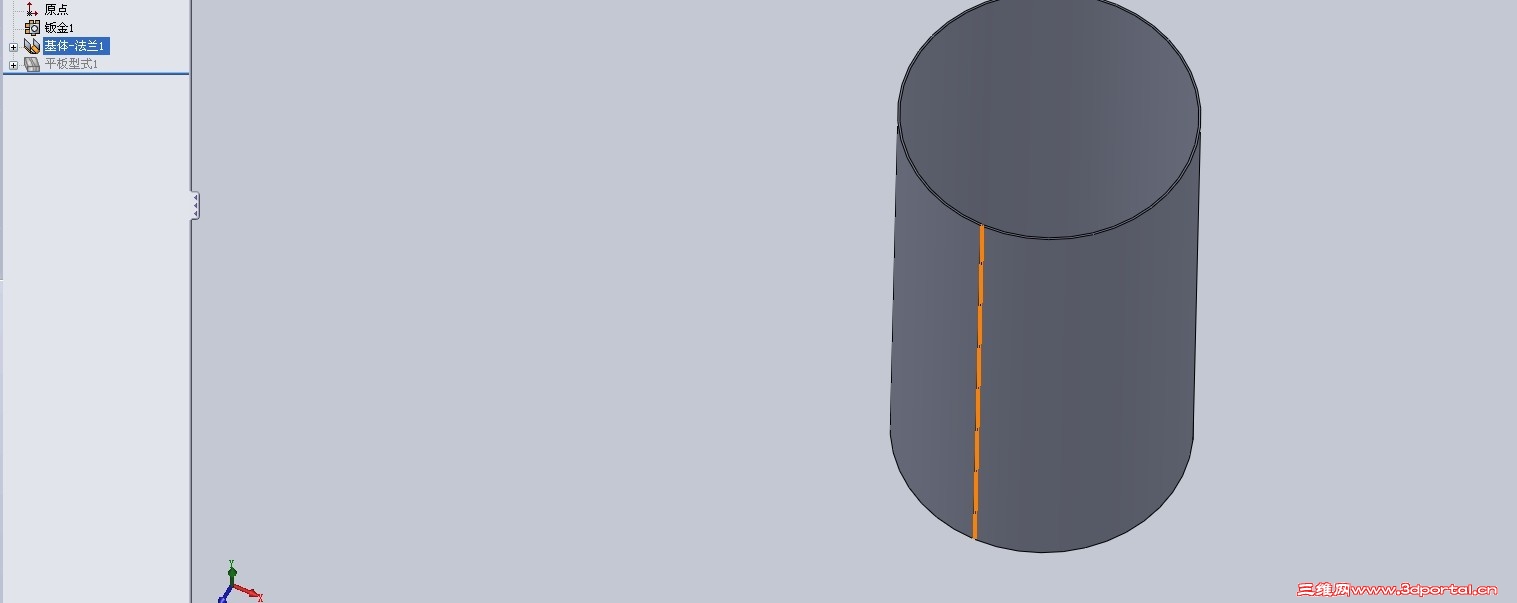

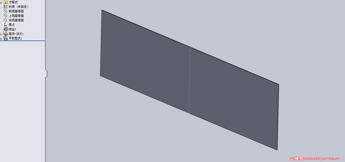

发表于 2013-1-26 13:12:37 | 显示全部楼层 来自: 中国浙江金华
开个槽,折弯选K因子% P3 m1 b9 y6 s3 A' L5 F
8 @$ v( k, \% {, M" o9 [ 111.jpg + g& o0 J1 A( c6 b9 Z
阿帕奇 + 3
发表于 2013-1-26 13:44:07 | 显示全部楼层 来自: 日本
chglin 发表于 2013-1-26 11:56 static/image/common/back.gif
* R, q  G5 P- |4 ~% n" a. v7 s选择了,还是不行,可以帮我做一个吗.发给我
# h, t; S  D$ J8 z& h- w  }( Y' y. s做一个不封闭的草图圆,生成板金* n/ M/ s7 A: z1 |& F
再用折叠/展开命令,选择边线,切除
阿帕奇 + 3
