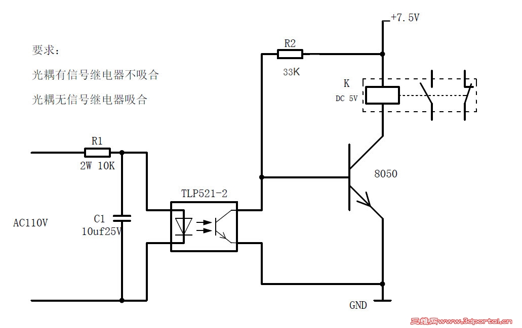

帮助设计一个光耦驱动继电器的电路,本人电子块不太懂,按下图设计试验了好几天都不对,继电器没吸合时会有振动响声。参数或电路图就不对吧!请大家帮忙设计一下。
- m; S( w* i0 H: W% Z1 {# Q要求:AC110V有电压则继电器不动作,反之则动作。
3 T/ Z" D4 }/ Z- [可以不按我的思路设计,达到目的就行,谢谢!

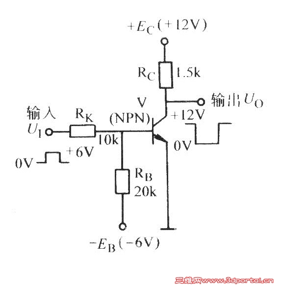

下面这个图,一个基本的晶体管反相器开关电路。和您的图比较,最显著区别在于偏置电路中多了一个-EB。其作用显而易见,在输入信号为零时晶体管的基极电位为负值,这时的晶体管处于可靠的截止状态。而在您的电路中,光耦输出两端在导通状态下仍有一定的压降,即这时的晶体管基、射极间仍有一定的正向电压,并没有可靠截止。这似应该是造成“继电器没吸合时会有振动响声”的原因。9 T+ Y6 Q0 v; t0 H; Q$ i* ^

驱动光耦的电路是错误的,当有AC100V时,发光二极管会一直处于导通截止状态,频率是工频。加个全波整流电路即可,但要注意计算通过二极管的电流。

R2位置放到光电接收管下方就行了

这个用  DC110V才行吧!!!

5 N1 L: ?. Y9 G* \$ t3 l% L8 y光耦用全波可以。本想节约点材料,看来不行。
