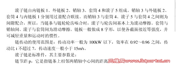

发表于 2013-1-30 11:51:27 | 显示全部楼层 来自: 中国江苏苏州
英俊少年 发表于 2013-1-29 16:30 static/image/common/back.gif
  B) m6 b  F- i, }# l! ^感觉皮带传动效率到不了0.9,链条传动效率0.7就很高了。能在皮带上输送1T重的物体,传送速度是8m/min,电 ...
* ]; F0 X& U3 G9 ^/ _由于输送线总长度不知道,所以皮带传动效率可能不到0.9,皮带越长传动效率越低(皮带与托板的摩擦消耗的功越多),但链条传动效率一般都在0.9——0.95,还有常用几种品牌电机好像没有1KW的,只有1.1KW6 e2 Z: P% F" |$ j
