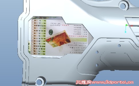

我把图片放到颜色球上,在渲染到零件表面,可图片是倒过来的, 我把图片旋转了放到颜色球上还是一样,渲染到零件上还是一样,主要是我图片怎么旋转放到颜色球上,方向一样的,各位高手有什么办法吗?

! v( |9 v1 J5 V0 R5 Q估计是座标系的方向不一致造成的。
% R6 C- V& j2 c/ T把工件整体沿Y轴镜像一个,再在后面的零件上贴图试试。

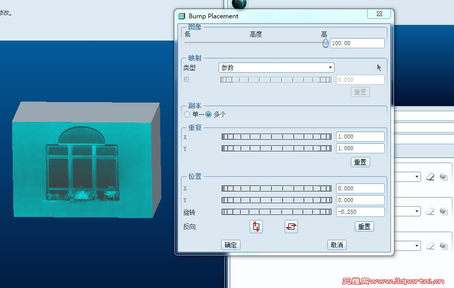

发表于 2013-1-27 18:45:39 | 显示全部楼层 来自: 中国广东东莞
在你贴 图片的时候可以旋转的  。

板主你的操作框是哪调出来的,proe5.0颜色编辑框我找不到你截图所示的操作框呀

发表于 2013-1-28 20:31:27 | 显示全部楼层 来自: 中国广东东莞
回楼上,不是你那样, 直接 在设置界面里 旋转 就可以了。 看我贴图里面 有个“  旋转 ”旋钮。贴图的就是用的5.0 版本。
