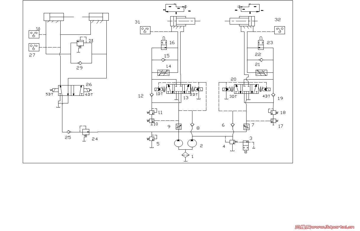

液压系统中,液控油路的直径与正常油路的直径大小一样么,还是有什么规定,谢谢
- E0 b' O& `, A$ n( s2 [
8 j' R6 u- w, {) i4 j8 `- L如图/ f* t8 Z3 g! i$ D
元件9到10的油路直径是多少、

板式阀不是都有标准面板吗?照着面板做肯定不会错

液控油路的直径一般比较小的,像外接的控制油管一般都用1/4寸的,内径6个,若是阀块上加工控制油路3-4个吧,我们用的阀块上基本都是这个数值,你可以参考一下插装阀的样本,有控制孔的插装阀孔上都有尺寸的!

我们阀台选用的控制有关一般是DN18mm的,可以根据具体的控制流量选取。

9——10是控制油路,管径很小,一般不大于14mm就可以了。

控制油管径一般不大于20,要根据所需流量来定

, U9 ?0 L, G% A0 S( i1 H# d3 j( e/ L样本上有的
6 ^; q  }. U0 A$ i; Y* [6 a
4 W. L7 z" W! q- _$ k8 j9 ?按厂家标准设计

阀的安装面是多少就是多少了

不过液控油路的直径一般在3-6MM
发表于 2013-3-16 21:06:06 | 显示全部楼层 来自: 中国上海
通径是根据流量来算的,你那个液控油路估计就10L/MIN都不到.
