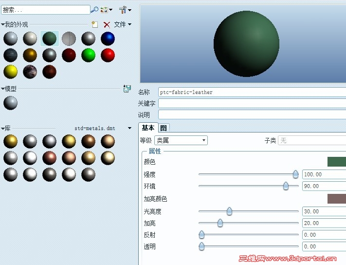

7 Y  A1 w! }1 E板主,你给的连接是系统文件的保存方法吧, 我现在把渲染的图片放上来了,我的意思是我把里面球的颜色调整好后,下次从新打开是我调整好的球的颜色,但不知道系统里面怎么处理,所以每次渲染的时候都要从新调整自己需要的颜色,工作重复了好多

道理是一样的!你把你设定的颜色设好后再打开设定对话框左上角的菜单文件、save as存在你的proe启动目录下,再按我连接的贴里说的办法在配置文件设定搜索路径就行了。网上有一个color365.dmt就是一个调色板颜色设定文件,可以下再直接使用。

+ R% O) a+ s% U- U& z( r( A晚上网上下载了个color685.dtm,并放在了D:\PTC\ptccx\graphic-library\adv_materials文件里,打开proe后,在外观管理器里找到这个color685.dtm并全部替换掉了,按保存到D:\PTC\qsml(这是我的启始目录),保存的名字我随便起的,叫ps,格式还是dtm.  可我关了proe后第2次打开,颜色管理器里还是原来的那么点颜色

名字要对!可以改成你原来用的名字。也可以用新名字,但此时要在配置文件里也把名字改成新名字,存盘配置文件才行。

在菜单“工具、选项”下,打开的对话框中的search_path_file,以前的名字是color.map文件。没有这条的话在下面第一个空白框里输入前面的英文,再按下面的浏览按扭,找到你的color685.dmt文件,再按右下角的add/change按扭,再按上面面的存盘按扭。要注意存盘路径是pro/e的启动路径。

1 U0 `* [9 v$ l! [  }9 W8 e& J; E我打开外观库-外观管理器-按文件,打开D:\PTC\ptccx\graphic-library\adv_materials\color685.dmt文件-点全部覆盖后-保存到D:\PTC\qsml\ps.dmt(这ps.dmt是我自己新建的名字),然后关闭.   再打开工具-选项-search_path_file-按值那边下面的浏览D:\PTC\ptccx\graphic-library\adv_materials\color685.dmt-按添加更改-按上面的保存到D:\PTC\qsml\config.pro 在下面的应用确定按钮. 关掉proe 从新打开为什么还是老样子呢版主
