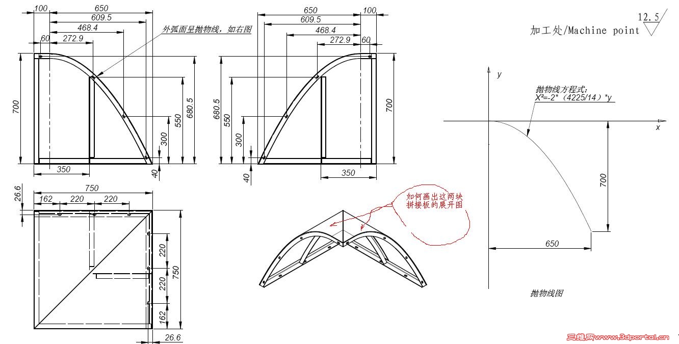

发表于 2013-1-29 16:34:23 | 显示全部楼层 |阅读模式 来自: 中国广东中山
本帖最后由 唐昕晨 于 2013-1-31 16:01 编辑 ! F* o; F/ M2 d* ^/ }8 N5 r6 p
4 S& D/ ~5 E, G4 p6 R  F7 P9 {如图,为整流罩的一个角,工艺为剪板——折弯——焊接,要求两块板折弯之后拼接在一起焊无缝隙,如何计算或者画出这两块板的展开图(用sw,ug等其他软件或者方法)。4 P: D# x: o6 F" F1 w/ N

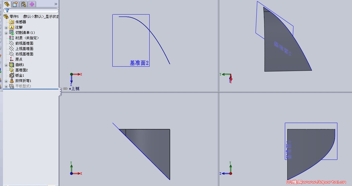

 楼主| 发表于 2013-1-29 18:36:34 | 显示全部楼层 来自: 中国广东中山
22553711 发表于 2013-1-29 16:56 static/image/common/back.gif1 Q1 M% _9 F8 i) ]
大致做了一下,楼主参考
: S/ K' o" z! {9 ^好像可以,我也试一下。
 楼主| 发表于 2013-1-29 20:42:22 | 显示全部楼层 来自: 中国广东中山
3 P8 d2 Q" p1 L0 |3 S8 q/ @大致做了一下,楼主参考
. X+ [; O. E1 t- M  T$ V大神,我想问一下如何用sw画出那条抛物线啊,还是不懂怎么画,能不能做个gif啊,我的sw2010打不开你的附件。
发表于 2013-1-29 22:36:44 | 显示全部楼层 来自: 中国广东东莞
本帖最后由 22553711 于 2013-1-31 11:23 编辑 , W* f3 q8 c% _2 K4 ?( Z- ~
版主请删除我在此帖中的所有回复,权当灌水了,谢谢
5 B1 @; C) I2 R- o# F# P
发表于 2013-1-30 10:58:35 | 显示全部楼层 来自: 中国辽宁沈阳
4楼的方法没问题,提醒下就是草图除了这个抛物线还有个100的尺寸,也就是(100+抛物线做钣金件的草图)这才是楼主要展开的尺寸
发表于 2013-1-30 11:08:23 | 显示全部楼层 来自: 中国辽宁沈阳
在方程式曲线y那里输入-x*x/(4255/14),在X1里0,X2里650,就是你要的曲线,别忘了做草图是前面加个100的直线

 楼主| 发表于 2013-1-30 18:56:25 | 显示全部楼层 来自: 中国广东中山
方程曲线是会画了,可是四楼的那个图我还是画不出来,能不能用文字描述一下思路啊,

这个能折弯出来?
 楼主| 发表于 2013-1-31 10:42:01 | 显示全部楼层 来自: 中国广东中山
huodeidei 发表于 2013-1-31 09:06 static/image/common/back.gif" v: N( i/ u$ N
这个能折弯出来?
! ^' [7 O. a7 t
可以啊,只不过以前不知道怎么算展开,随便画了一条45度的线,结果两块板拼焊时中间那里有一条很大缝,最后用镭射割出一小块板来补上去,最终客户还是让步接收了。
 楼主| 发表于 2013-1-31 13:53:03 | 显示全部楼层 来自: 中国广东中山
根据四楼的意思做出来的,应该就是这个样子了,thanks。& G* x! N1 z0 I8 w: k3 O9 Y& ^
 楼主| 发表于 2013-1-31 15:26:08 | 显示全部楼层 来自: 中国广东中山
各位大神,我错了,上次车间发现缝隙的问题的时候已经是在焊接班,前面的工序没有弄清楚,所以印象中一直以为是剪板—折弯,现今经过验证,我的想法是严重错误的,工序应为镭射下料,再用滚圆机滚,然后送焊接,由于我的问题,希望版主把这个贴给关了,要不然我在钣金界就混不下去了。原谅小弟的过错吧。
