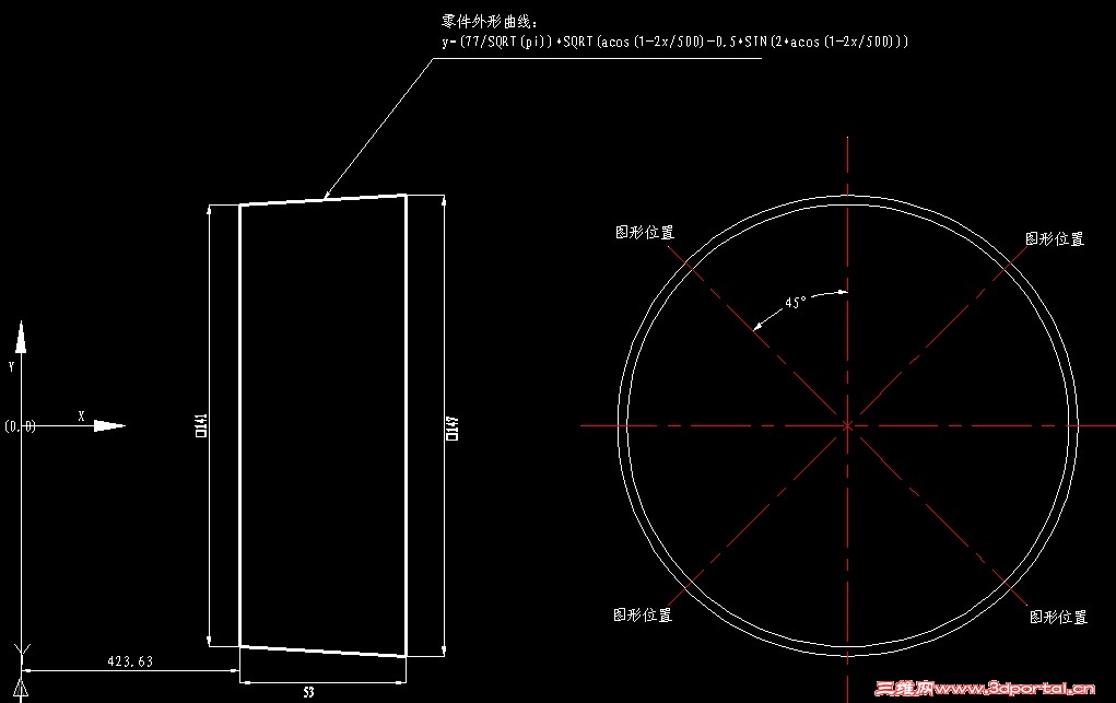

求高手帮助做下图。附件为CAD
% Q# e7 O# ^# r& ^+ j) d8 C7 y' _, q8 V6 i' H
零件2.rar
21.05 KB, 下载次数: 17
 楼主| 发表于 2013-1-30 08:46:56 | 显示全部楼层 来自: 中国四川成都
求高手啊
发表于 2013-1-30 13:12:41 | 显示全部楼层 来自: 中国浙江嘉兴
有cad文件你直接导入画一下就可以了。至少你可以在上面量一下角度长度,就可以了。
 楼主| 发表于 2013-1-30 13:18:23 | 显示全部楼层 来自: 中国四川成都
cad是我顺便画的。只给了个公式和复印件

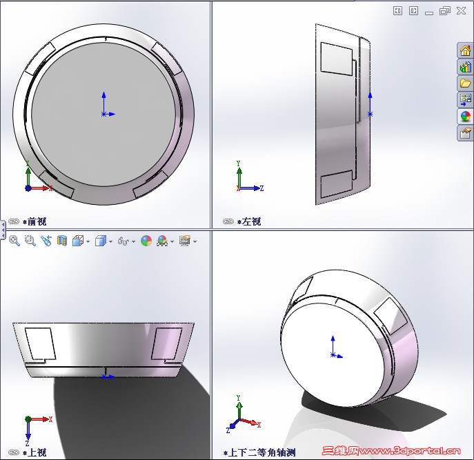

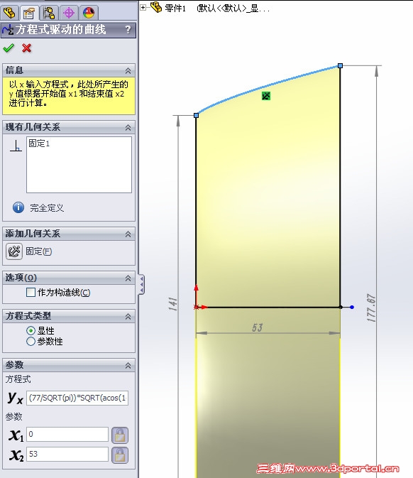

快照1.jpg ; ~% E% S9 Y. r: I, X
sw2012文件: 零件1.rar (328.69 KB, 下载次数: 10)
发表于 2013-1-30 16:03:14 | 显示全部楼层 来自: 中国四川攀枝花
上面那帖没看CAD图,下载CAD图看后,原来还要均布一个图形,又画了一下
# H7 d) R. e7 Z% }9 Q( E* u均布的图形大概画的,没有均布好,如果是这样的效果,楼主自己去改了。! a- v5 f% |: }! f8 s
上面那帖的零件已更新为该图零件。4 ?/ u4 M" P: l" G5 U$ p
