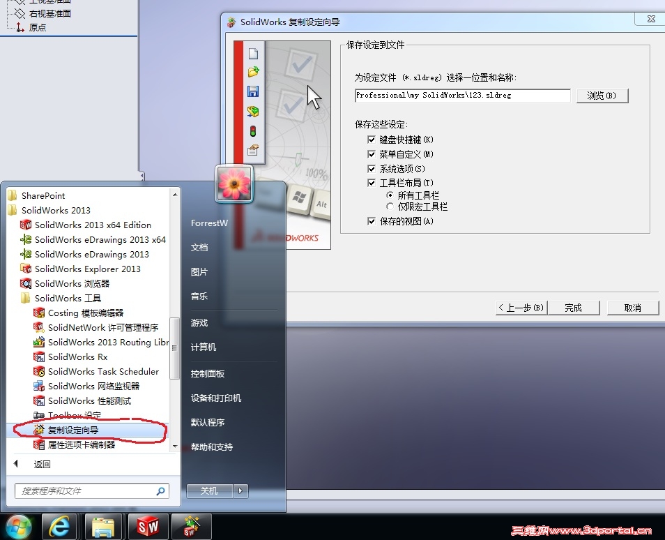

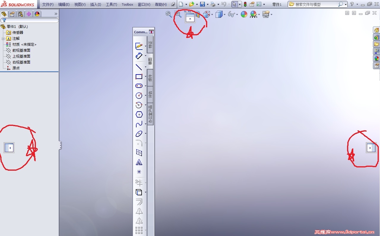

发表于 2013-1-31 08:49:52 | 显示全部楼层 来自: 中国广东深圳
工作栏按住拖动时在上方和左右会出现3个小三角,想在那一边,就拖到那个三角上。
$ h7 O8 P. [* j5 r. T+ [* I" z 1.jpg 9 a& p3 \$ S6 E. K, I  i
SW新安装后和按自己习惯设置好后,保存一下设置,以后乱了可以恢复。1 \. e; L$ I, N9 }5 U% C  z4 l: E
2.jpg + k/ q6 q& D, t' w+ A( E
阿帕奇 + 3 奖!
