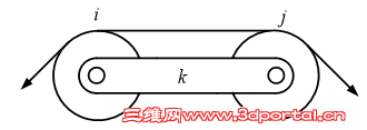

請問PROE是否可以使用類似皮帶輪4 i( ]+ X: |5 u+ l' R
如我的附件,有一條繩索繞過2個滑輪,都繞過一圈,且假設我右邊給他一個力量會產生位移的運動模擬,不知道如何產生於PROE中,請高手幫忙!!!9 ?0 t2 ]7 J1 V

proe运动仿真可以用皮带轮的。
发表于 2013-2-3 16:45:44 | 显示全部楼层 来自: 中国广东东莞
你想利用力 来产生位移, 软件计算不出来的,只能模拟那样的运动而已。
