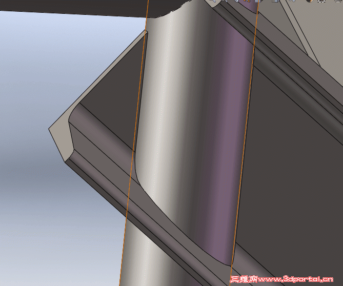

焊接边角处理.jpg ) v7 e# c& T' {$ j" V
如上图所示,槽钢与圆管交叉的地方,如何将多余的槽钢切除。钢管是从槽钢中间穿过去的,使用焊接中的裁剪不行。

 楼主| 发表于 2013-2-1 05:38:44 | 显示全部楼层 来自: 中国山东淄博
模型见附件,水平有限,请大家帮忙将我指定的那个棱角切除,尽量要好看一些,谢谢。

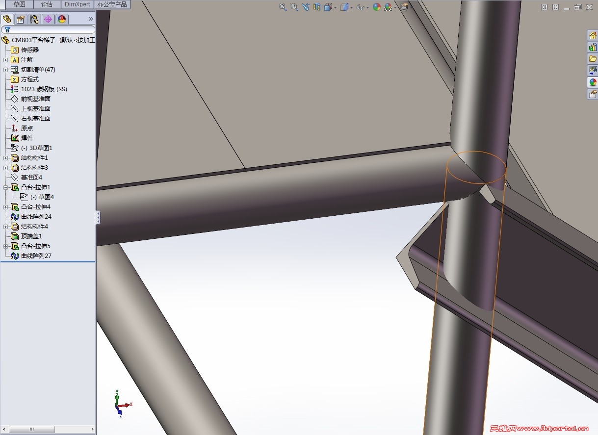

发表于 2013-2-1 09:02:40 | 显示全部楼层 来自: 中国浙江杭州
力学研究所 发表于 2013-2-1 05:38 static/image/common/back.gif. r: U, }+ b* M6 e$ U! s
" K" \  u- B$ D0 U& M 1.gif 2 S& `9 ?" ^9 ^* Z- w; o9 J9 `

 楼主| 发表于 2013-2-1 23:19:26 | 显示全部楼层 来自: 中国山东淄博
22553711 发表于 2013-2-1 09:02 static/image/common/back.gif
1 w4 g9 s  a5 h  `) h! u1 q. b这位兄弟,好像只增加了一个切除拉伸命令,但是那个棱角仍然没有去除。

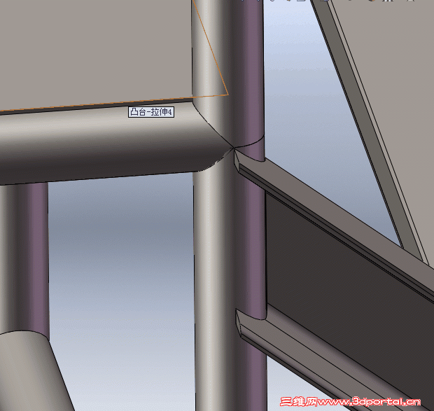

发表于 2013-2-1 23:42:17 | 显示全部楼层 来自: 中国广东东莞
这个实际上焊接加工也不可能象楼主图中那样做:即不可能氧在槽钢上割斜孔来将圆管穿进去,而是将槽钢的两对边去一块圆弧型,再将圆管焊上去。

发表于 2013-2-2 08:17:07 | 显示全部楼层 来自: 中国浙江杭州
力学研究所 发表于 2013-2-1 23:19 static/image/common/back.gif
! N8 d: ]0 Z5 z/ S5 _这位兄弟,好像只增加了一个切除拉伸命令,但是那个棱角仍然没有去除。
+ {4 E5 H3 B& v% p4 ?* I只是提供一个方法给您参考,如果可行,您可以根据实际切成自己想要的形状。

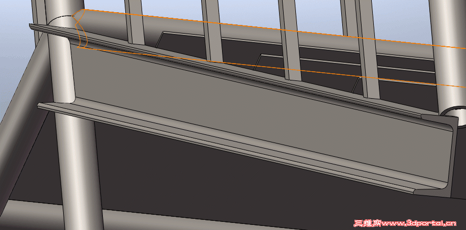

发表于 2013-2-3 19:59:34 | 显示全部楼层 来自: 中国重庆
我用的是11版的,看不到你的模型。
9 F  Z. d. x/ k6 ^; [5 X' B$ {* n- k2 [给你一点建议:尽量不要设计杆类物件斜穿槽钢,特别是斜穿槽钢的双侧面。
6 j7 c: p5 r( L5 x, q- W这样加工难度大,自然不容易得到你要的设计效果。当然楼主如果只想知道这种情况的画法就另当别论了!

 楼主| 发表于 2013-2-3 20:13:47 | 显示全部楼层 来自: 中国山东淄博
无友 发表于 2013-2-3 19:59 static/image/common/back.gif& x) a% Z& B9 |, W0 f5 B( h: F
我用的是11版的,看不到你的模型。
, m1 L% @7 X5 Q2 R/ d! e给你一点建议:尽量不要设计杆类物件斜穿槽钢,特别是斜穿槽钢的双侧面 ...
6 K1 i' Q3 T9 W: V# r
谢谢你,通常,在装置中的斜梯,一般下部是槽钢或者工字钢作为主支撑,护栏采用钢管或者是方管。
发表于 2013-2-4 09:03:32 | 显示全部楼层 来自: 中国广东云浮
按实际加工去做,而不是想当然的乱画。槽钢拉伸到实际长度后,再切除出来配合弧形就可以了。

发表于 2013-2-4 20:44:07 | 显示全部楼层 来自: 中国广东东莞
7 K, T' ?( x" Z# y  V
力学研究所 发表于 2013-2-4 17:52 static/image/common/back.gif  E3 [: Y, j* l# x4 t% }& O
我这个槽钢不是拉伸出来的,是在焊件环境下自动生成的。
0 a. T; L3 L$ p: m可不可以回到零件模式下进行切除?因为你还要生成零件图事先进形加工,而不是焊上去再就地氧割!
