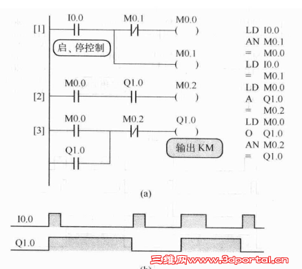

单按钮控制电机启动、停止.png 单按钮控制电机启动、停止2.png - P; u$ D& C  x) X% T3 X
求助各位大神,在第一个扫描周期内,I0.0按下,M0.0的状态变为ON,请问此状态会立即送到第二行、第三行的程序中M0.0,
( R6 h# k% L, u' W+ c) H; w% U还是在第二个扫描周期内将M0.0为ON的状态传送到第二行、第三行的程序中去?

立即送到第二行、第三行的程序中去

楼上正解,输出映像区是立即改变的,只是在一次扫描后统一输出。
