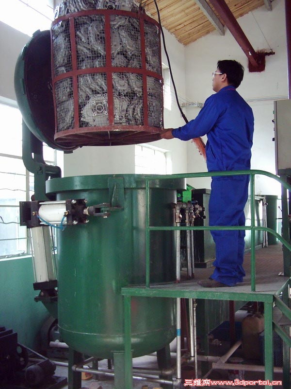

百度阿里都找过了,就是没有这种法兰,也不知道叫什么

法兰? 是钢丝网吊篮吧。热处理、表面处理、镀铬车间都有用的。
6 z& [" K  O3 T5 X- g不是,我指的是中间的,盖子连接部分

筒体的法兰加上盖子,统一的名称:快开盲板。

这是电磁快开加料料孔,包括料口法兰和自动快开盲板。

牙嵌型快开盲板

应该是快速开关盖式容器的齿啮式快速开关盖装置- p' m' N/ R2 T7 j. ^: n
(1)快速开关盖式容器是指将端盖旋转某一角度或锁紧件移动一定的距离,就可完成启闭的压力容器,广泛地应用于化工、建材、食品、航天、医疗、造纸等领域,如消毒锅、空气炮(压缩空气清堵装置)、蒸压釜、硫化罐、蒸煮罐、萃取釜等,是一类典型的承受频繁间隙载荷作用的压力容器6 s3 t/ o9 M/ ~1 ?: l1 u) Q
这类容器不但要求抗疲劳性能好,而且要采用快速开关盖装置(如卡箍式快速开关盖装置、齿啮式快速开关盖装置、剖分环式快速开关盖装置等)、安全连锁装置和报警装置,确保容器启闭迅速,在泄压未尽前不能打开端盖,端盖未完全闭合前不能升压0 L% y5 i: Y6 Q! {: u0 e
(2)国标GB150只包含适用于高压快开场合的卡箍紧固结构,没有涉及到广泛应用的齿啮式快速开关盖装置、压紧式快速开关盖装置和移动式快速开关盖装置等的材料、设计、制造、检验和验收要求。然而,目前仍有单位按GB150设计和制造快速开关盖式容器,既没有对容器进行疲劳分析,又没有采用合理的结构(如齿啮式法兰与啮合齿之间采用焊接结构;封头、筒体与法兰之间采用角接焊接结构;主要焊接接头未经100%无损检测等),留下了疲劳破坏的隐患" I) u$ I9 m! P! {# X
(3)在国家正式颁布快速开关盖式容器标准之前,笔者认为该型容器宜按JB4732和原劳动部《快开端盖式压力容器安全管理规定》与《关于加强新制造的快开门式压力容器安全检察的通知》等的要求进行设计、制造、检验和验收
