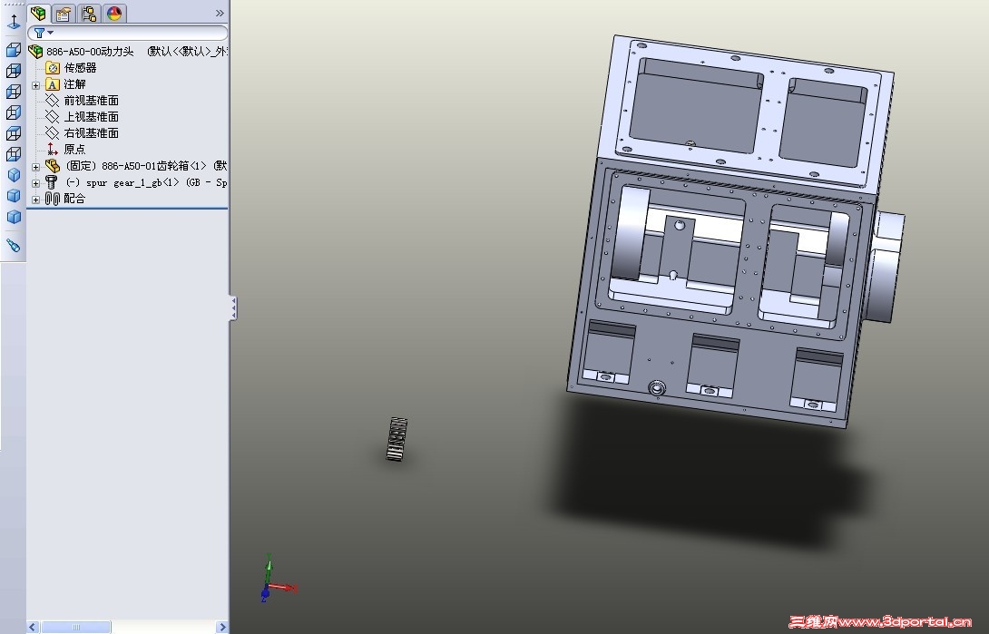

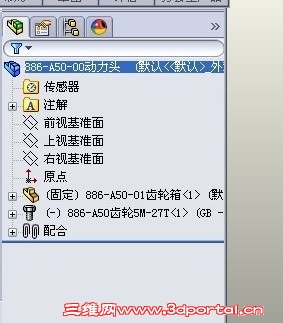

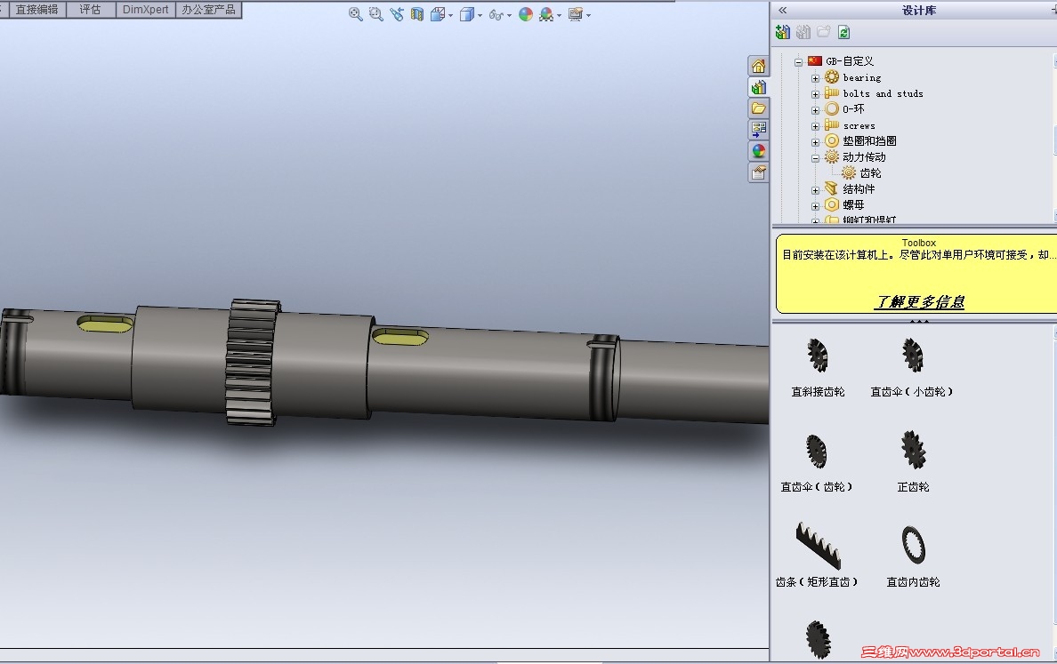

今天利用SW里自带的设计库--齿轮,生成了个非标的齿轮轴,如图,导入装配体中,
! C  Z. V8 r8 a( w" v到上面两幅图都蛮好的,可是当我关掉所有文件,重新打开装配体时出现下图的情况,刚刚插入的5 h/ B% @  l/ Y( S$ u9 D
变更过的非标齿轮轴自动重新导入了设计库里的原始齿轮,我变更过的齿轮轴零件还在,但装配体没有自动导入,  |" I: o) t9 l0 n: m
而是自动导入原始齿轮,请问这是怎么回事呢?

自己编辑生成一个非标准的新零件,直接将这个零件另存然后再装配,可避免上述情况的发生

额,你看,我已经另存过了,名字都改了哇。。

额,这个,我插入配体中,我已经另存过了我的零件了呀,我不另存我也无法改名呀(原SW设计库的齿轮文件是只读的)。

像2楼 寂静天花板  说的去掉勾了没?
发表于 2013-2-2 20:47:12 | 显示全部楼层 来自: 中国河南许昌
2楼说的对,TOOLbox里边的零件你需要保存在另外一个文件夹中,然后装配,否则每次打开装配体时就会重新生成,你输入的参数就会出现丢失现象,造成你出现的状况

OK,2楼的方法能解决这个问题的
