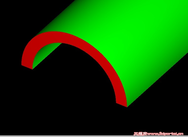

[求助] 这种形状怎么加工
发表于 2013-2-1 16:17:48 | 显示全部楼层 |阅读模式 来自: 中国广东深圳
1.jpg ,怎么加工图中红色面

发表于 2013-2-1 17:37:36 | 显示全部楼层 来自: 中国江苏苏州
没看懂!!能不能再详细点!
 楼主| 发表于 2013-2-1 17:55:20 | 显示全部楼层 来自: 中国广东深圳
红色面从上到下加工
发表于 2013-2-1 20:39:55 | 显示全部楼层 来自: 中国河北石家庄
简单的就车呗
发表于 2013-2-1 22:24:46 | 显示全部楼层 来自: 中国台湾
用車的....作治具1 ^7 a/ F0 J5 c% m
說實在很難理解您的問題....
发表于 2013-2-4 19:41:07 | 显示全部楼层 来自: 中国江苏盐城
最经济的我估计是线切割 或者镗铣床   车要工装
发表于 2013-2-17 09:07:14 | 显示全部楼层 来自: 中国台湾
先問這些
) h: U. X$ P3 }5 e* H% Z& C1.材料要用甚麼形狀/ u* S. L% g2 u# ^
2.你的工件長度(非直徑)
) [5 X, ?# M$ z3.你用甚麼刀,刀長多少
: y, d3 H, B. ?8 {3 i
, a+ U1 h1 H4 X5 p- V8 \* K' y建議用方的材料下去銑4 j2 v; V+ b2 h( s- H6 w$ j2 f
先銑內圓 再翻面銑外圓

发表于 2013-2-22 17:54:40 | 显示全部楼层 来自: 中国广东珠海
夹具有难度啊
发表于 2013-2-27 00:12:39 | 显示全部楼层 来自: 中国台湾
車削中空偏心圓柱,而後剖切成半,即完成,此製程會較簡單。

发表于 2013-3-11 19:01:05 | 显示全部楼层 来自: 中国浙江杭州
你准备用什么类型的机床先定下来。
