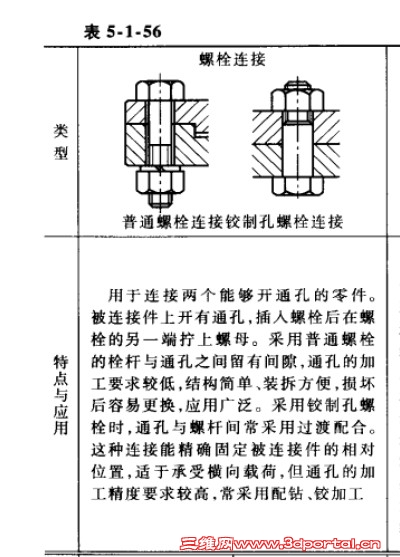

发表于 2013-3-7 14:57:21 | 显示全部楼层 来自: 中国北京
松螺栓连接和紧螺栓连接的定义一般的机械设计书中都有介绍。: C, `8 O# I1 u- `* d3 ]
松螺栓连接指不拧紧的螺栓连接。- p, u# r5 k1 \. g6 Q, d
紧螺栓连接指拧紧的螺栓连接。
  H/ l/ ]6 ?! O  ^# P松螺栓连接只受外载荷的作用,一般工作时受拉力,应用的较少。, i) v7 I' F% x; H1 Y
松螺栓连接和紧螺栓连接不是看它们受的外力和破坏形式。紧螺栓连接的情况,螺栓也有受剪力的,例如铰制孔的螺栓连接。
$ Q1 ]3 H6 }" H1 t( R$ S松螺栓连接的图片有一张,但不知如何上传,大家一看图片就清楚了。, k0 @* P2 w0 W% v- ?  |/ `

 楼主| 发表于 2013-3-8 10:28:43 | 显示全部楼层 来自: 中国江苏常州
谢谢楼上回答,但是我感觉两张图片是一样的,对吗?
发表于 2013-3-8 21:17:16 | 显示全部楼层 来自: 中国湖北十堰
  }5 ^# k' s2 u* f3 N7 |
jackchangzhou 发表于 2013-3-8 10:28 http://www.3dportal.cn/discuz/static/image/common/back.gif- N' u) l+ m$ @$ p
2 h! f4 S1 O, z" J
/ G) x: [* r7 [9 N; U$ [+ p! X是的。重复的已删除。, d( i9 ~' X* {7 f# r/ [8 |1 e- a, Y
从图上看,吊钩就是松连接。钩子工作时径向比较自由,其主要承受轴向力。
9 ]. I1 f* p9 T/ d( }+ ^的确很明了,谢谢附图说明!
