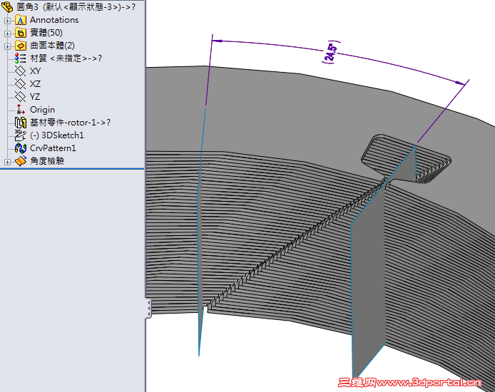

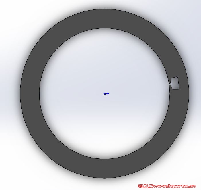

开槽的圆片在沿着Z轴阵列的同时要沿圆周方向转动,即转子片(上的槽)在做螺旋阵列。如何完成?谢谢
5 Z; I% m. s( X* m* }材料厚度0.5mm,每片转动角0.5度,整个厚度25mm

可以使用曲線導出複製排列.

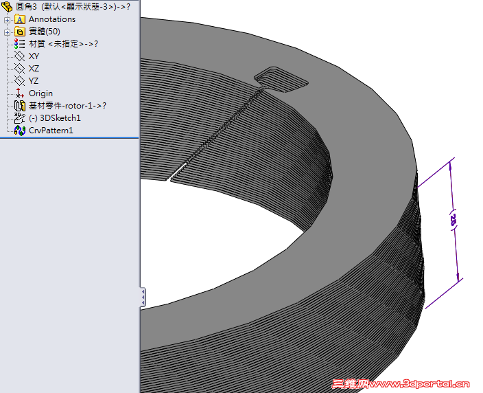

heat_ice前輩許久在幾何不見啊~~   您定調,阿丹來做~2 P* O2 `; K  ?: \$ d  p7 Y1 G
單件0.5mm,總高25mm,每個副本隨基準軸旋轉0.5°,所以總數是 50個,旋轉總角度為 24.5°4 e, L! i+ a& N" C) J  U7 h5 U

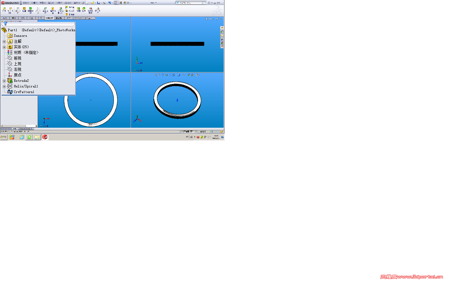

+ W+ K  Q* E4 @3 A# A, T; D不知道这个是不是你想要的,方法很简单,做一个涡状线,然后用曲线阵列的命令就可以完成了  S: f& }7 k  [/ N8 E8 s, {# _

无标题.png 没错,曲线阵列可以实现) u" j% |5 |$ Y9 ]# m

正是需要这个结果。谢谢。
